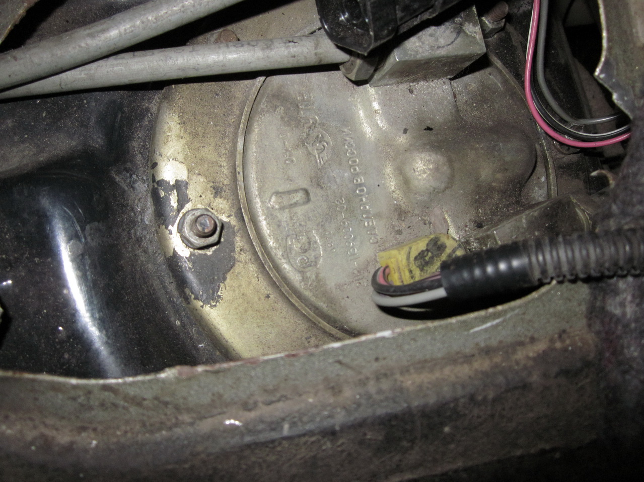

Oleksiy писал(а):какой брать?
хз какой брать, но сопротивление датчика должно быть для высокой панели 260 Ом.
Oleksiy писал(а):Когда менял носок заметил что нет пластикового стаканчика, а в баке что-то на подобии ванночки в которой стоит бн
нужен стаканчик или нет?
вся фишка в этом пластиковом белом стакане, он предотвращает "обезвоживание" бензонасоса на поворотах.
Oleksiy
Сообщения: 1065
Откуда: Украина г.Харьков
Авто: Aveo T200 хэтч2005г.в. АКПП, 21093i 2000г.в. Bosch MP7.0 бк с340, STAG Q-box +,паук 4-2-1 выхлоп 51мм
а отдельно он есть в продаже?
может из баклажки замутить
))))(шутко)
Смет
Сообщения: 4692
Откуда: СПБ
Авто: Турбо купе, Megane 2
ТЕВ писал(а):Oleksiy писал(а):какой брать?
На первых баках вварена ванночка которая ту же самую функцию выполняет
Но как попробовавший оба варианта скажу, что со стаканом меньше отливает
Сообщения: 25049
Откуда: Лазаревское
Стоит и ванночка и стакан, отливает один хрен, если меньше 10 литров.
