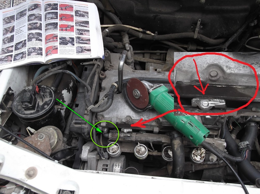

Решил уже не останавливаться и посмотреть на то, как там работают форсунки...
Как обычно, .... заартачилось. Один болт, хотя и с большим усилием удалось отвернуть, хотя казалось, что шестигранный ключ сломается...
Но отвернулся...
А с другим болтом вышла засада...
Пришлось "запилить таз" в прямом смысле слова...
фотохостинг бесплатно
Добавлено спустя 3 минуты 15 секунд:
Затем подцепил к топливной рейке шланги и контактную колодку и посмотрел, не пропускают ли форсунки...
Нет, не пропускают. Держат совершенно.
залить картинку
Добавлено спустя 4 минуты 21 секунду:
Затем посмотрел на то, как распыляют форсунки...
Очень хорошо видно, что факелы одинаковые...
Брызгает парами...
Кто специалист- нормально распыл или нет?
Мыть или не надо?
Добавлено спустя 7 минут 34 секунды:
Жаль, не успел проверить именно давление топлива...
Но после проверки форсунок, я через 10 мин открутил шланги...
Да, "цвыркнуло" бензином, но не сказать, что прямо так же сильно...
Я представлял, что там чуть ли не фонтаном должно хлестать... По сказкам я слышал, что для стравливания давления нужно "подождать 8 часов" или "отключить бензонасос и дать потарабанить"...
Как же должно быть в реале?

Никто не может подсказать? ..уже и фото есть...

кривой стартер писал(а):
осмотрел резинки и помыл...
должны быть без единой трещины.
Регулятор Холостого хода не движется подпружиненный шток
со снятым регулятором включить зажигание. должен выкручиваться. кста недавно выкинул старый регулятор, который заклинил в пути, так что плоскогубцами не выкручивался. ещё 2а рабочих как бы есть, на одном(новом) шток крутится от руки на другом(б/у) нет.
небольшое давление останется
Размер файла: 336.14 KB
Просмотрено: 78 раз(а)
Размер файла: 24.51 KB
Просмотрено: 80 раз(а)
кривой стартер
Спасбо за подсказку, а как насчет факелов распыления топлива из моих форсунок на фото?
Добавлено спустя 15 минут 30 секунд:
И мой регулятор хх от руки тоже не крутится...
Gordan
как насчет факелов
не подскажу, т.к. не знаю. Pardon думаю хорошо что факелы одинаковые, форсы не текут, а значит и лезть туда не стоит. замерить давление не плохо было бы.

Пока не было времени проверить РХХ, и собрать обратно ресивер и рейку поцепить на машину обратно...
Все-таки вопрос меня волнует- на фото форсунки с факелами распыла...
Кто специалист- нормальный распыляют или все-таки снимать их и мыть?
И еще вопрос....
На двигле 2112 фазированный впрыск же...
А почему тогда форсунки льют парами?
Или мозги потом сами перейдут в фазированный впрыск?
