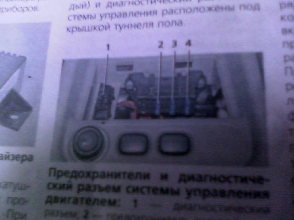

Сдрасти.Проблема с калиной 8кл. которая заглохла на ходу.Стартер не крутит от ключа,на прямую замкнув отвёрткой крутит но не заводится т.к. бензанасос молчит с включённым зажиганием.Вот ошибки1513,0560,0616,1501,0343.Подскажите примерно в какую сторону копать если везде упаминается замыкание на массу.Неужели это эбу?
mdiman21043
Сообщения: 4760
Авто: 11174,2009,1.4V16,44000
roll
ку.
1. Лезем в предохранители СМОТРИМ что погорело. Выписываем цепи за которые отвечали погоревшие преды если есть.
2. Не забываем залезть под ЭСУД проверить большие предохранители.
3. Вытаскиваем ЭСУД, раскручиваем смотрим на плату внимательно и через лупу. Если видим черные дороги, дырявые элементы, идем в магазин за новым/несем в ремонт.
4. Если эсуд подозрений не вызывает то проверяем всю проводку, особенно по цепям из списка.
5. Лезем под машину ищем жгут массы на двигатель проверяем состояние.
6. проверяем массу рядом с АКБ.
7. все что найдем чиним.
8. Включаем зажиагание, измеряем питающие напряжения на контактах РХХ, ДПКВ, ДМРВ, ДФ итд.
9. Если все ок пробуем заводиться.

mdiman21043,спасибо был сгоревший предохранитель 2

roll писал(а):mdiman21043,спасибо был сгоревший предохранитель 2
причина найдена почему сгорел пред.После замены кализатора на вставку все провода ДК1 и ДК 2 пришлось удлиннить.Провод ДК2 прислонился к выпуску первого цилиндра -хотя я закреплял в нескольких местах его хомутами но тряска и вибрация сделало своё дело.Ещё раз спасибо.
mdiman21043
Сообщения: 4760
roll
Главное что нашел и устранил причину, а не только пред махнул!
