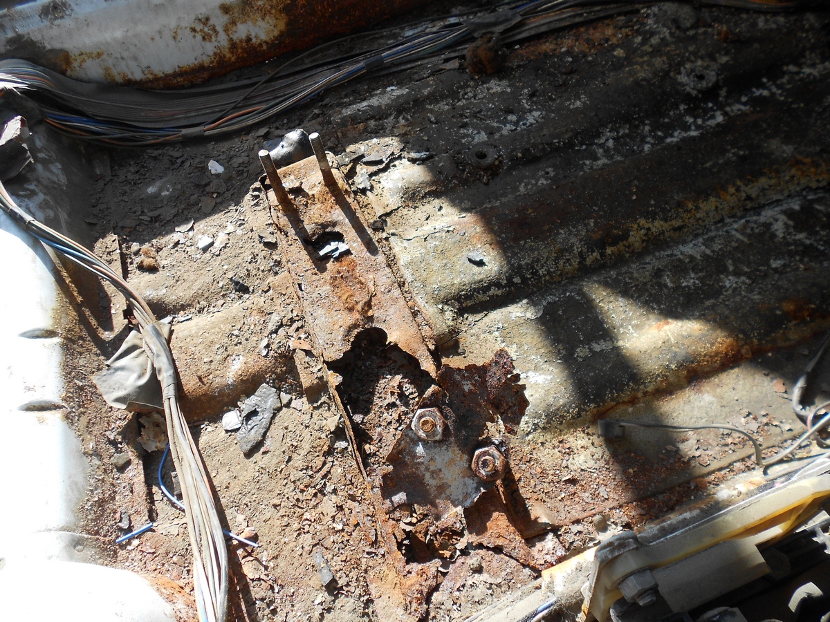

Ну вот я наконец то осмелился заняться днищем) Салон уже разобран. Все видно на фото. нужны советы что надо покупать? и примерные цены? и как и что делать лудче? так как раньше такую работу ещё не делал. но через все приходится пройти с русским автопромом)

Ужас wwow facepalm ,поциент скорей мёртв,чем жив.Я хз,тут покупать короба целиком новые,и целиком все днище Pardon
bbv7
О ужас! У меня конечно тоже плохо, но не настолько. Да, я бы тоже в данной ситуации менял бы всё днище целиком, вместе с порогогами, кронштейнами и поперечинами сидений и, разумеется лонжеронами пола (продолжения лонжеронов передних). Дабы не попадать на дороговатый ремонт на стапеле рекомендуется старое днище менять двумя кусками при сохранении тоннеля. Сначала вырезается полностью лоток одной стороны до уровня живого тоннеля, меняется на новую аналогичную вставку,а потом также поступают со второй стороной. Геометрия не уезжает. Но там может поплыть и щит моторного отсека и концы передних и задних лонжеронов. Короче полмашины. Дорого. Но можно в кредит! И будешь знать, что всё сделано! А покупая аналогичную рухлядь завсегда попадаешь. Я так понял об новой речи нет.

Я как увидел ваще абуел,думал такого не бывает 63 ROFL facepalm ,у меня тоже была 10ка старая ушатаная и двери все с крыльями сгнили,но днище было целое,только в районе коробов подваривал полоски 2-3см и все.А тут ваще капец.Ну да,менять надо частями,а то сложится еще как карточный домик,потом только в утиль на свалку ROFL .По деньгам конечно тут выйдет небось огого,20ка думаю минимум

Потихоньку готовлюсь к аналогичной процедуре (хотя у меня плоховато соединение днища с порогом и отпали соединители порогов с передними лонжеронами, однако делаю "для себя", "надолго", так что экономия неуместна Smile), комплект деталей следующий:
1) Пол (передняя часть).
2) Центральный усилитель пола.
3) Передние нижние лонжероны.
4) Соединители порогов с днищем.
5) Соединители порогов с лонжеронами.
6) Внутренние пороги.
7) Порог наружный. В заводском каталоге идёт только боковина в сборе, поэтому отдельными порогами скорее всего идёт "начало" или прочее "кончало", т.е. кривое гниючее дерьмо. Оно, конечно, и тольяттинское железо - дерьмо наидерьмейшее, но камаз хуже еще раза в 2. Так что если средства позволяют, лучше брать боковины и резать как нужно.
Несмотря на внушительный список, цена всего этого гамна в районе червонца (в наших краях), а процесс замены не сказать чтоб дико трудоёмок.
Прежде чем собирать, все детали обдираешь от чёрного дерьма, протравливаешь преобразователем и поливаешь кислотным грунтом (например Body 960, хотя есть и варианты поприличнее, но там цена шибко кусачая), а поверх него еще и обычным. Полки под сварку перед монтажом от грунта аккуратно обчищаешь. Хотя намного проще сперва сварить а затем красить, сия простота через 2 года вылезет обильной ржавчиной, а через 3-4 снова будут дырки.
Чтоб машина без дна не разъехалась Smile надо не тоннель старый беречь, а начать сварню с порогов. Новый пол приваривается к ним в самый последний момент.
Вот, вкратце, как-то так. Если делать будешь сам, детали + материалы обходятся в 20-25. Если в хорошем сервисе, накидывай еще 40-50.

Делать буду только сам. В основном то что в сервисах цены очень кусаются) да и вообще нет доверия. Дороговато что то выходит. все. Завтра поеду прицениваться по железу)

Ну а что делать? В ситуации когда схема "сдал_металлолом+добавил=купил_другую_машину" невозможна по причине отстутствия пункта "добавил", починка имеет смысл. Тем более когда делаешь сам.
В крайнем случае можно чуток сэкономить на материалах, когда вместо грунта Дюксон покупается тот же Body, шовный герметик и антигравий Liqui Moly заменяется на дешевый Novol, а днище можно не красить, ограничившись жирным слоем какого-нибудь БПМ-а по 300 р за 3 кило.
Самое главное - тщательная первичная обработка поверхностей. И ничуть не менее важна обработка сваренных мест. Сколько слоёв и чего наложено поверх - не особо важно.

Ты собираешься варит подмократник на гнилье что ли? facepalm .В твоем случае можно смело брать наружние и внутренние пороги,и все днище целиком,и переваривать.Иначе мне кажется просто смысла нет возюкаться nea ,только время потратишь,но будет все бестолку.И можно все собирать обратно и дальше ездить до тез пор,пока не будешь готов переварить сразу все Pardon

Нет)) это же бред что бы ввариватся на гнилье)) Все переваривать буду. вырезать кусками днище и переваривать. И если бы была у меня я бы не допустил что бы у меня так сгнила. Купил такую. Без давления и гнилую) Давление есть) осталось убрать всю эту каку по днищу)

тут имхо только кузов менять, варить бесполезняк, года на 2
Вместо порогов на 41 варили профильную трубу, квадрат
