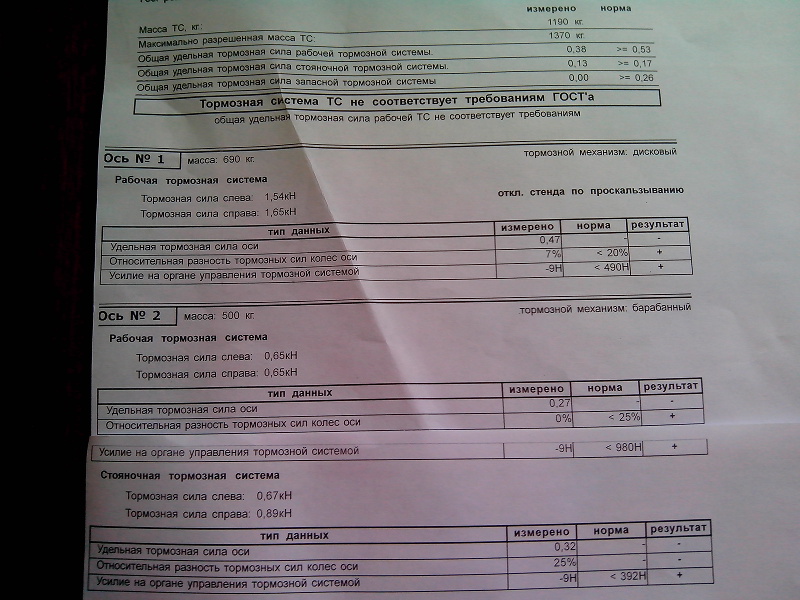

После замены РДЗТ-колдуна (потёк) и ВУТа (подсасывал, троил мотор непрогретый) наблюдаем такую картину, как на фото. До этого тормозы были ничего себе.
В колдун загнал гайку (не мог прокачать ЛЗ колесо), так и оставил.
У ВУТ выкручивал наконечник, так как было ещё хуже, как совсем без ВУТа, жёсткая педаль.
Передние торм. диски, задние барабаны, задние цилиндры, все колодки заменены 10-15тыкм назад. ГТЦ где-то так же. Единственными старыми остаются передние раб. цилиндры, но они тормозят лучше всех
Что это может быть? Имеет смысл ещё выкручивать шток ВУТа? Как бы не попасть на нерастормаживание...
И не могли бы просветить, кто знает, в каких это единицах измеряются тормозные усилия, что это за 0.53, 0.27 и т.д.? Что-то мутно как-то вся эта грамота выглядит...

банальный развод на техосмотре,
сколько ведро весит, не 1200 кг же?
Тормозная сила рассчитывается от веса ведра, т.е. тебе повысили массу авто, соответственно требуются более мощные тормоза, а они у тебя обычные, для той массы которая на 200 кг меньше.
Ручник у тебя даже уложился при таких махинациях, а гидравлика чуть-чуть не прошла.
Причём колдун работает ровно зашибись, редкая удача.
Резюме:
в следующий раз пусть правильный вес ведра указывают, и жмут на педаль тормоза от души,
а то будут такие распечатки случаться

Нет, техосмотр ни при чём, сам на ПТО попросил замерить. Так как вроде слабовато тормозит, и с педалью не так, как было, может, с непривычки. Клевать носом слегка стала.
А с массами всё в порядке:
Снаряжённая масса - 945 кг
Полная масса - 1370кг
1190 - 945 = 245 кг. Да, многовато получается для двоих в машине. Я-то 80кг, СТО-шник ну может не больше 100. Остаётся 65. В багажнике ящик ключей, домкрат 5-тн гидро, так что наберётся
Из твоего ответа я так понял, что эти тормозные усилия выражены в части массы авто или оси. То есть типа 1тн*0.5=500кгс. ТОгда понятно.
А что по делу, так ручник получается сильнее рабочей системы на задней оси, думаю, так не должно быть. Жали от души, заинтересованности у мужиков меня надуть нет абсолютно.

yoric писал(а):И не могли бы просветить, кто знает, в каких это единицах измеряются тормозные усилия, что это за 0.53, 0.27 и т.д.? Что-то мутно как-то вся эта грамота выглядит...
Почитайте в ГОСТе
http://www.6pl.ru/gost/Gr51709-2001.htm
Перевод килоньютонов в килограммы так:
1,54 кН =1540 Н :9,8 = 157 кг
1,65 ......= 168 кг.
168 + 157 = 325 : 650 = 0,47
Здесь надо узнать, возможно колеса заблокировалсь и стенд отключился.
Это от резины старой.
Вот зад однозначно тормозит слабо.
Твой тормозной путь при скорости 40 км/час более 16,5 метров?

Так имеет смысл мучать шток ВУТа? Вроде всё остальное в порядке, через колдун проходит, значит, ВУТ слабо усиливает? И почему в основном заднюю ось слабо?
Кстати, мысль тут приходила по поводу колдуна, вернее его привода, когда менял его. По-моему, всю задумку сводит на нет серьга. Вот если б тяга была закреплена на задней балке просто на оси, а не через серьгу, оно быть может и работало бы. Прикладывал там всё, и так и сяк присматривался, ну не даст серьга работать как задумано... Тяга на ней же свободно прокручивается...

Проверяют тормоза еще так. Разгоняются до 10-30 км/час и резко нажимают на тормоз.
Ваш случай резко клюнет нос, так как ярко видно, что не тормозит зад.
Зад тормозит относительно ровно, но слабо значит все дело в колдуне.
Не мешает вначале прокачать тормоза по кругу.
Удельная тормозная сила, это относительная величина, делятся килограммы на килограммы.
Да еще увидите тормозной путь только от передних колес, зад же не блокируется, видимо поставили "домики", а если нет то просто нужно колдун отрегулировать.

Так и есть, клюёт. Но колдун-то заклинен, между его штоком и рычагом гайка загнана, до упора, как его ещё регулировать? А задок поднят, да, но это при заклиненном колдуне не имеет же никакого влияния.
