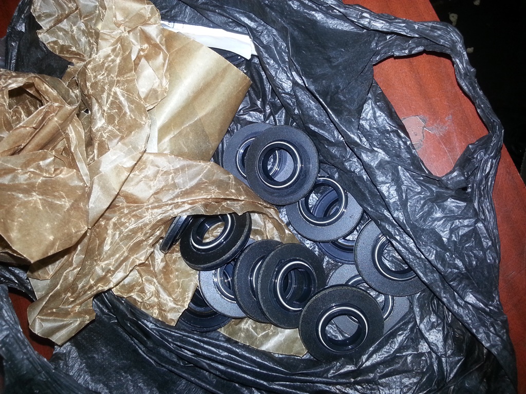

Lion 159
Доброго дня Всем ,Вот пытался на оф сайте СААЗ написав письмо заказать сальники от не разбор стоек передних,Так как Нет в продаже....Отказали,Жалко им стало по ходу ,
Кто как решает эту проблему ?Может есть где
еще можно заказать ?
Сделал для калины из не разбора разбор сапоги,Все отлично получилось ,а сальников Нет,

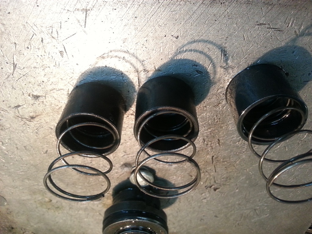

Однако может быть кто то и не знает, что в стойке есть приспособление, которое предназначенно в самом конце отбоя затормозить ход штока- это и есть гидробуфер отбоя.Представляет собой мет\керам. втулку высотой примерно 2,5см и вставляется во внутрь цилиндра стойки (перед), поджимается в нижнем положении "дохляцкой" пружиной и как только шток пытается принять верхнее положение,он прихватывает плунжер и оставшееся жидкость с большим сопротивлением пытается прорваться в общий резервуар.По задумке конструкторов этого буфера должно быть достаточно, чтобы не было отбоя.Но к сожалению надежность срабатывания плунжера низка и с самого начала призводства стоек он там и остался "болтаться".Хотя в стойках, которые СААЗ производит для продажи такого буфера нет, просто кольцо приваренно выше и поставлен отбойник.
Описание: А это диски клапанного режима, больше дисков - жестче стойка. Жестче пружина - жестче стойка
Размер файла: 313.48 KB
Просмотрено: 344 раз(а)

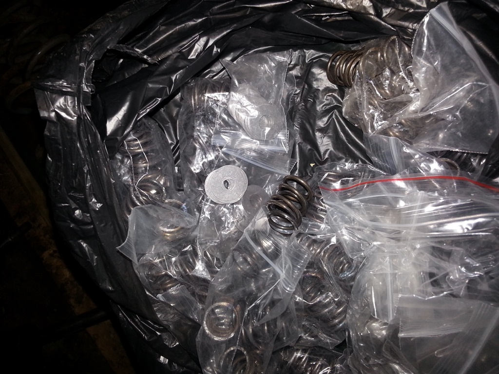

Описание: такой дроссельный дискс двумя или тремя или с одной просечкой можно поставить в разобранную стойку. Это изменит его характеристики в нужную вам сторону
Размер файла: 359.34 KB
Просмотрено: 378 раз(а)
Описание: При ремонте стоек, то есть как и упоминается в тексте можно поменять заводской сальник на другой более надежный
Размер файла: 423.28 KB
Просмотрено: 398 раз(а)

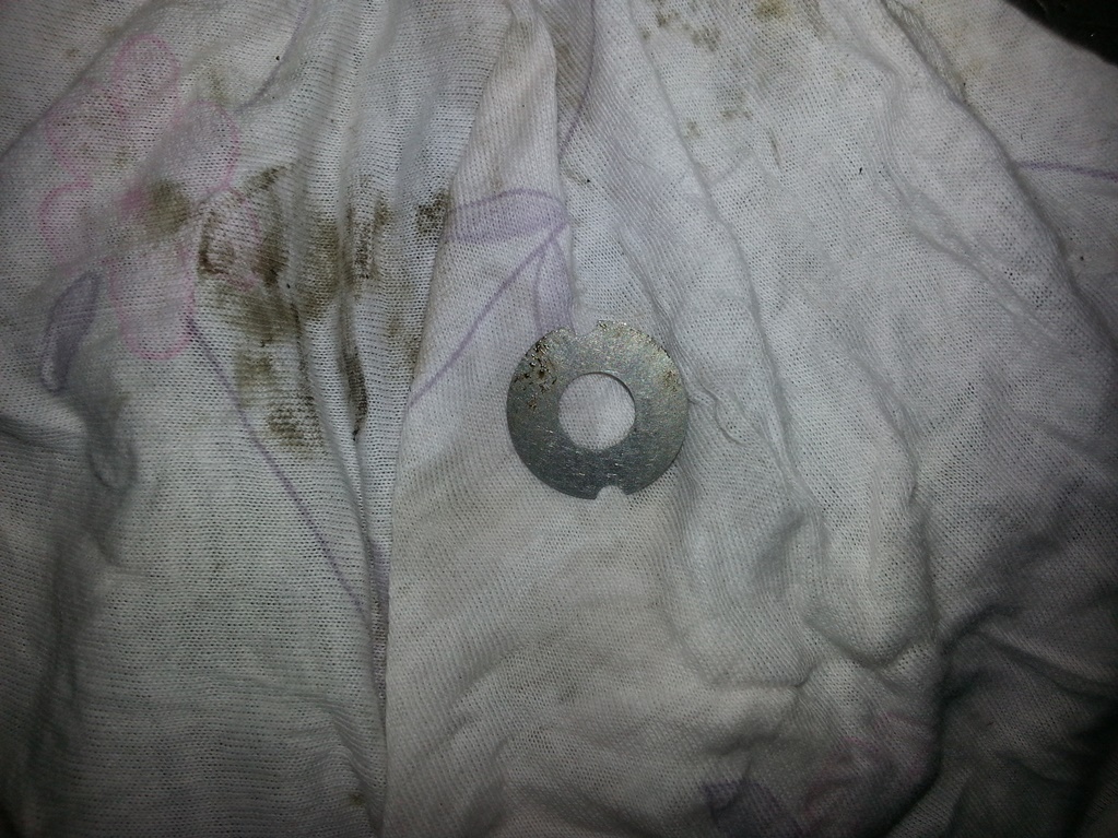

Описание: Это как раз эта стойка
Размер файла: 254.7 KB
Просмотрено: 382 раз(а)

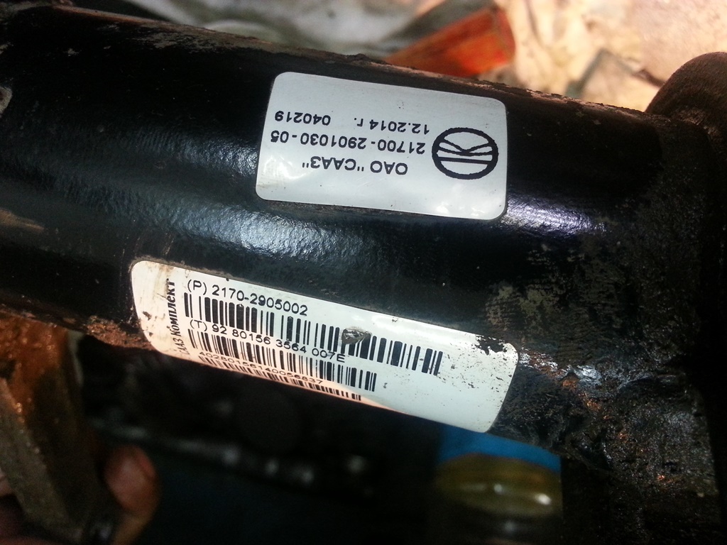

Описание: с недавнего времени 2014 года сааз начал заявлять, что теперь они в стойках используют новый вид плунжера. Вот три плунжера,один из них из стойки, которая на фото ниже.
Может вы найдете отличие? Ну, развод ,блин
Размер файла: 335.06 KB
Просмотрено: 368 раз(а)
