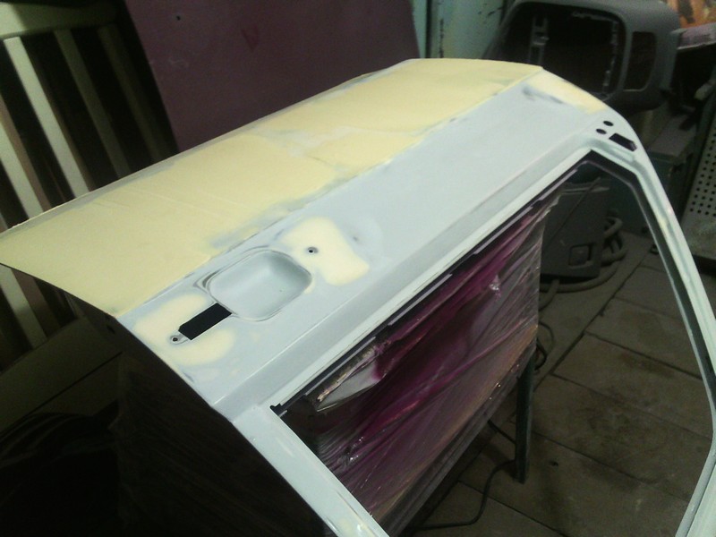

Параллельно с крылом дверь мандил. снимок 00. После сварки зачистил, загрунтовал, залил швы герметиком. По герметику. Есть мнение что герметик нужно накладывать валиком, с имитацией заводского шва. А я чет подумал, нафига мне эта показуха. Тем более когда варил-чистил, частично заводской герметик снял, дык не скажу что он прям очень хорошо заполнял и крепко держался. Лично мне важнее чтоб максимально герметично было. В общем посмотрел как валиком ложится, не понравилось, и разровнял все, с запихиванием в щели. Ровнял пальцем. Чтоб не прилипало и гладко было, палец периодически смачивал тем же антисиликоном. Нормально получилось, без залипух. Пошел шпаклю накладывать. Протянул всем слоем. Ну что тут можно сказать. Работа с авто шпаклями отличается от работы с шпаклями строительными. Если строительную намесил побольше нужной вязкости, накидывай да тяни, главное слой выдерживать, ту тут такое дело не проходит. Во первых густая, во вторых схватывается очень быстро, в третьих по техничке лучше три тонких слоя, чем один толстый. Рекомендации. По многу не месить, работать быстро, шпаклю втирать с усилием, прижимая шпатель под малым углом к поверхности. И само главное. ВОВРЕМЯ ОСТАНОВИТЬСЯ!! pst Кажется ну тут еще чуть подровнять и тут, и все! facepalm начался подхват, и пошли котяхи под шпателем кататься. Короч как намазалось, так намазалось, нефиг выводить. При 20 градусах, минут через 15 уже можно подшкурить и еще слой положить. Шкурить естественно на сухую.(Сухие наждачки с более редкой структурой, абразива не так сильно забиваются, как та же мирка например) Сильно выводить не обязательно, главное шишки посбивать и выдуть всю пыль. Я еще и анти силиконом проходил между слоями шпакли. В общем слоя после десятого мня это основательно задрало и было принято радикальное решение залить все жидкой шпаклей. Ну интересно же что за фигня такая Pardon (Снимок 02, уже зачистил жидкую шпаклю). Ну что тут могу сказать. Во первых рано залил, во вторых можно было и без нее прекрасно обойтись. В третьих ну ППц какая густая. Тут пулик надо хотяб на 2, и без разбавителя вообще ни как.
согласен!вещь хорошая, я сопло брал 2,5
Ну, в общем ободрал, понял что под жидкую шпаклю один хрен ровнять хорошо надо. Пришлось по верх еще протягивать. Вот тут все мои шпателя короткими оказались. С проявкой уже вроде ровно, а один хрен какие-то волны. Купил в страительном шпатель подлиннее, (что на фотке) но надо было еще длиннее брать, см на 30ть. Причем с этого надо было начинать. mosk Ну хрен с ним, как смог поровнял, залил 310 грунтом. Время вообще поджимало. И уже наученный горьким опытом, чтоб не дай бог не протереть, проклеил все края и ребра скотчем, и под проявку. Чтоб только-только, и лишнего не дернуть. На снимке обклейка и остатки проявки,(черная пыль) Ободрал на машинке (800) основные плоскости. Края и ребра где на мягкой подложке, где в рукопашную подправил. Все равно в паре мест награне грунта получилось, что не есть хорошо.

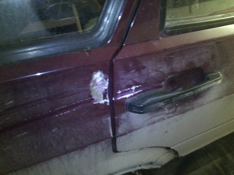

Ладно, про дела мои скорбные. pst В субботу у нас было около нуля, хоть что-то была возможность похалтурить. pst Еще один вариант цыганского ремонта на морозе. Drinks or Beer (Если че, так делать не надо) Wink Снял крыло. Ободрал на машинке все что отшалушовалось. Задача не стояла выронить, задача чтоб мялось без помех. На толстой резине выстучал деревянными баклушками вмятину. Получилось херово. Всеж жестянщик это профессия, этому учиться нужно, (опыт) Но крыло в любом случае под замену, геометрию мне не вывести, да и экономически не оправданно. Яму в выпуклость сделал, до весны сойдет. Капот. Было ошибкой в момент шока выравнивать его плоскогубцами. Не.. Smile Drinks or Beer в тот момент хоть как-то капот закрыть, дверь открыть, да и ехать до гайни. Smile Я потом двумя молотками подровнял край, и даже все относительно ровно получилось, а вот следы от плоскогубцев остались. Не, несмертельно, подшпаклить будет норм. Но это по теплу. Вывод, Плоски, не инструмент! Уже подумал что нужны плоскогубцы, но с губками по профилю как у тисков, хотяб сантиметров пять, и было бы норм. Стойка. Там вообще ппц. Мало того что гнилая, дык еще и внутрь замята. facepalm Оторвал снизу. Что смог выровнял. Тут только хирургия. По холоду, без резки-сварки, хрен что сделаешь. Да и фиг с ним! Подправил, подкрасил, хоть резинку лобовухи к железу поджал и то вперед.

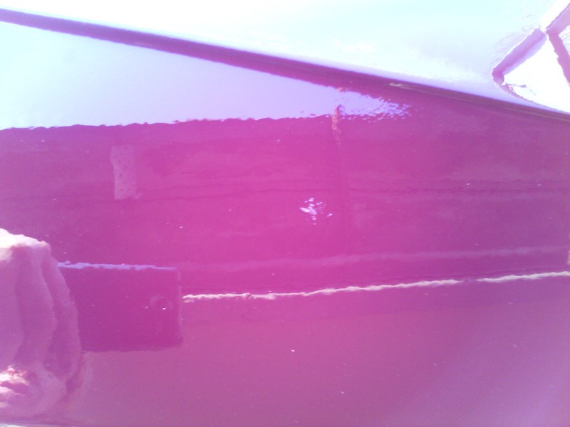

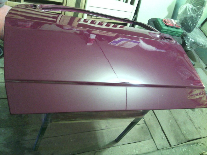

Дальше блыо так. Drinks or Beer Не помню уже приехал через день или через два, чет делал, было холодно, дверь вынес на улицу, мешала. Шел дождь. Результат на фотке 03-04. Не ожидал. wwow Smile Не! Тут тоже плюс, pst если до этого сомневался, вышкуривать после Маресьева, (в принципе боле мене залилось) то тут вопрос отпал. Нннадо! И правильно, получил практику, вывод нормально шкурится и полируется. Что хочу донести. При правильном подборе абразивов, даже крупные косяки можно вывести, не то что мелкие (типа пыль). Wink Drinks or Beer Вышкурил, 05-06. Делал на машинке, 800(чуть-чуть, самое страшное)-1000-1200, 1500. 05-06

далее. Smile Drinks or Beer Далее. Понял, что лаком крыть однозначно не успеет затвердеть, уже холодно было. Заполировал по вике, на 4 пасты, на три круга. Вроде блестит Smile Всю мелкую хрень практически вывел. Если очень приглядываться, ножки от камикадзе можно разглядеть, но нужно знать куда смотреть, и под каким углом Wink
