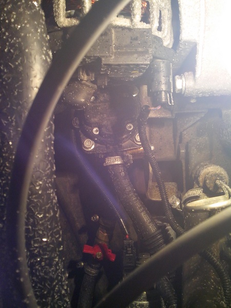

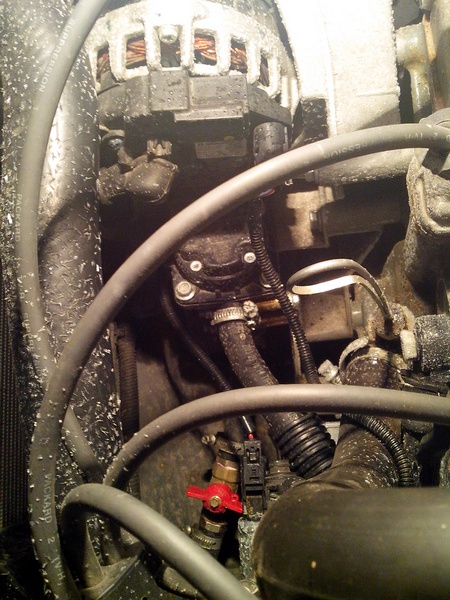

Поставил на калину 2 8v подогреватель Северс +, от схемы монтажа предложенной производителем отказался т.к в инструкции написано ухудшается работа отопителя.
Решил ставить по схеме северс-м, забор со сливной блока, выход в заглушку ГБЦ рядом с термостатом для этого заказал еще комплект подключения для ваз 2121.
Устанвка оказалась не сложной стартер не помешал, подогреватель разместил рядом с генератором, во все шланги поставил пружины чтобы не пережало и еще поставил кран перекрывать подогреватель (в ходе испытания выяснилось, что он не нужен).
До Северс + на з-х машинах использовал северс-м.
О работе подогревателя:
1-СОД осталась заводской ничего не резал,
2-греет намного быстрей,
3-температура двигателя при заводке падает на 4-5 градусов (равномерный прогрев).
Спрашивайте кому интересно, если надо смогу фото скинуть.

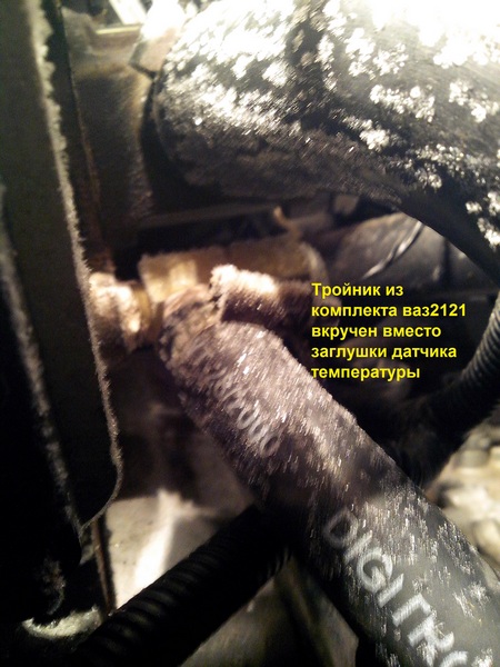

У меня термостат как на гранте датчик температуры один, где должен стоять второй там заглушка, туда выход с подогревателя подключил.
Фото завтра вечером скину.

Вот поэтому я подключал подогреватель по схеме забор с блока выход ГБЦ чтобы печку оставить как есть.
aleks3331
Вот фото установленного подогревателя Северс +

mdiman21043
Во Good
Ништяк теперь почти все понятно.
