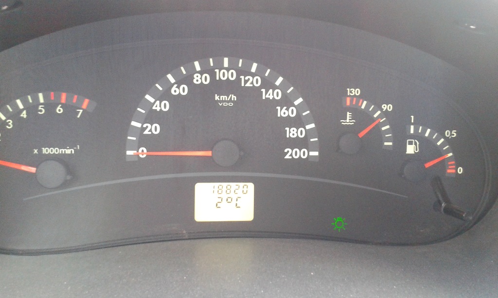

Всем привет. Машинка 12 года пробег 18 тыс. Эбу Ителма м74, ест 13-14 литров на сотню в данный момент ( на улице +2 градуса). Тестировали через VAG 409 через К линию на вазовской программе (OpenDiagFree ошибок нет). Но настораживает один факт- это датчик ОЖ - при езде по пробкам и в обще по городу температура еле приближается к 90 гр. сделал фотку при езде по городу( светофор-остановка светофор и т.д. может ли так быть? Или у всех так.

alex418 писал(а):температура еле приближается к 90 гр.
последствия применения холодного термоса на 80 градусов...
Летомон хорошо, зимой похуже. 13-14/100 норм зимний расход. Хош меньше и теплее утепляйся.

alex418 писал(а):Или у всех так
У меня машинка с кондеем, так зимой всегда, около 90, что в городе что за городом, а летом когда кондей работает на краю белой зоны это в городе и в пробке, а на трассе ровно 90. так что забей и ездий не напрягайся

у меня тоже так приборка показывала. а когда подключился через шнурок, оказалась она еще и врет на 5-7 градусов(завышает)...

alex418 писал(а):еле приближается к 90 гр
у меня зимой больше 80 редкость
так что это нормально

Первая калина, конец 12го года, пробег 42000. Заводской теромостат к концу 1го года начал скатываться до 84х градусов. Мне это не понравилось. Постави винс и подточил шток на 2мм. В начале была температура 92 в движении, сейчас спустя чуть больше года стало 89-90. В машине в морозы комфортно. Но предпочел бы все-равно градуса 92. Летом ни каких проблем от этого не испытывал. Расход по городу около 9, чуть больше

Ниразу не нормально - термостат по большому кругу пропускает, или повышенная теплолюбивость юзера не дает машине прогреться.
маттерь божья, я то думал у меня 7-8-9 (в зависимости от степени борзоты) - это огромный расход.
кста недавно поменял термос на томсон авто (который в коробке ЛИ), 1,6 16 кл, правда не егаз, зато с кондеем, температура по трассе 94.

Из вышеизложенного можно сделать вывод: что чем горячее термостат тем меньше расход? правильно понимаю?

грантотермос со вставкой от нексии на 92 градуса и в трусах можно ездить

НЕ думаю, что расход сильно зависит от температуры в данном диапазоне ( 60-100 С ). Читал письмо какое то от ВАЗа, как раз про эти температуры, там ваще сказано. что типа при +20 уже мозги не корректируют в + время впрыска. (ССори еси по тупому написал, но смысл, ДУМАЮ , ПОНЯТЕН). Лично мой Грантомотор держит 77-78 С в любую погоду от - 40 до +40. Поэтому щас морду закрываю, когда холодно , но он цука через какие то щели все равно продувается и в - 25 еле до 82 доползает. Ну да ладно жить можно..... Про расход . Сейчас 7.3 , летом 6.7. Правда у меня 70% трасса, потому как живу в 15 км от города. Ездил в Соль Илецк летом. Точно не помню, но средний расход был однозначно меньше 6ти. что то 5.6 - 5.8. Ехал как обычно 100 км,ч. Правда куеватуча ремонтных работ была по дороге, ну и в Оренбурге заплутал))))

D.O.K.T.O.P писал(а):НЕ думаю, что расход сильно зависит от температуры в данном диапазоне ( 60-100 С ). )
ВАЗ врёт, очень даже расход зависит. При смене термоса держащего около 80 на новый(87-92) расход изменился с 12+ до 9. Видимо дело не только в смеси, но и в условиях её сгорания. На более горячем движке в трубу улетит меньше.

ramzay писал(а):ВАЗ врёт, очень даже расход зависит.
Не врет. Что с больным термосом (78-80 С), что с новым (90-92 С) расход трасса + села - 6,5л. Несколько месяцев, раз в неделю ездил по одному маршруту ~400км.
