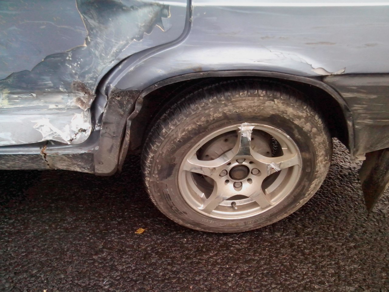

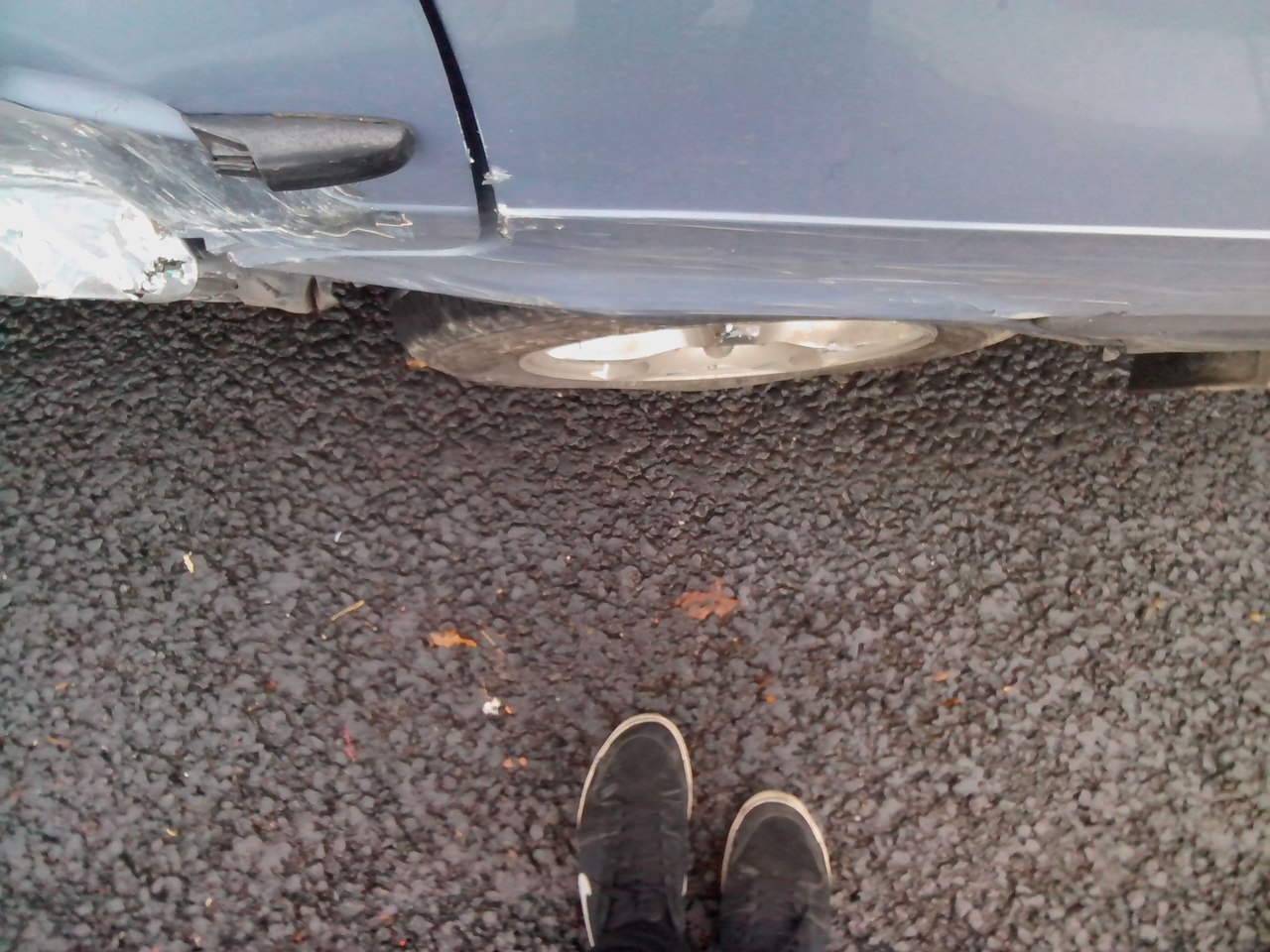

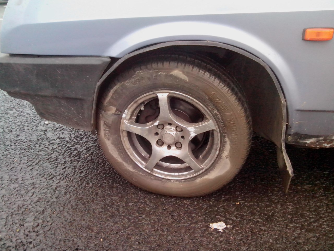

Всем привет. Недавно случилась со мной така бяда. Въехал на перекрестке в меня не совсем здравый дядя, который впоследствии сделал все, чтобы ни я ни он в гибдд не выиграл дело. В итоге у меня на руках машина с мятым боком и гнутыми колесами. Есть возможность ее отремонтировать, но стоит ли оно того? Прошу совета, может у кого-нибудь случалось нечто подобное. По внешнему виду можно определить: Помяты обе двери, заднее крыло, порог, погнуты два колеса (ввиду удара о бордюр). Это внешне, а то, что внешне, исправляется легко. А вот я не знаю что внутри. Спереди более менее понятно: рычаги гнутые, стойка, в худшем случае тяга рулевая. А сзади? Гнутая балка? Или что? Подскажите, пожалуйста, что еще может всплыть в процессе ремонта, возможно гнутые лонжероны, и стоит ли оно того, или можно смело продавать? Спасибо.

Сзади балка ушла. Все это делается, но суммарно ремонт в пол-цены таза выйдет. Балка с заменой 10к, перед с заменой 15к, бочина 25-30к. Цифры очень примерные, но даже по ним получается пол-цены машины, которая еще и гнилая наверняка.
Покажи жестянщику, объявит цену. 146%, что будет половина рыночной цены или больше.

Самому реально. Но без опыта времени убьешь много. Порог сложно делать. Может, вытягивать придется, а у тебя в гараже же нету растяжек элементарных. По запчастям - балка б/у 5к, двери 7-10к, подвеска передняя 3-5к. А ведь дверь еще и красить (+8-10к) надо - сам же не осилишь? Это не считаю кучи времени, которое потеряешь. Тоже не выгодно, если ты сам не работаешь жестянщиком или автослесарем.

по тазу сочувствую, но судя, по фото - порог варился и шов уже сгнил - его порвало. проще другую купить. когда то я тоже не слушал таких советов и отдал "мастерам". в итоге через пару лет она все таки сгнила, да и кривой была
