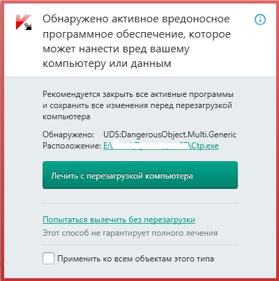

То ли виря схватил, то ли касперский после обновления баз за вирь принял экзешник чиптюнера.
В итоге он мне его удалил...
Добавлено спустя 33 минуты 36 секунд:
Качнул из сети по новой. Касперский опять удалил файл.
У всех так с chiptuningpro 3.21?

Alex_2114 писал(а):Качнул из сети по новой. Касперский опять удалил файл.
ну так прога отломанная ,ясное дело что там не всё чисто, загони её в исключения.

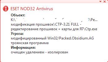

Я фигею.
А чё, весь софт для тюнинга заведомо содержит вирусы и трояны?!
Добавлено спустя 19 минут 14 секунд:
ёпрст, надо отдельный комп под все это хозяйство заводить. Или виртуальную винду ставить.

Сообщения: 24850
Откуда: Лазаревское
Я не пойму что удивляет, это ж отломанный софт...
Alex_2114
Сообщения: 2775
Откуда: Екб, Угрюм-Урал
Авто: ВАЗ-111730, 2010г.в., 1,5л + 6-ступка
х123ас писал(а):Я не пойму что удивляет, это ж отломанный софт...
Троян в проге - это уже не софт.
Далеко не каждый ломанный софт содержит вирус/троян.
Тем более что энигма не ломанная, а написана с нуля. И в нее осознанно вставили вирус.
