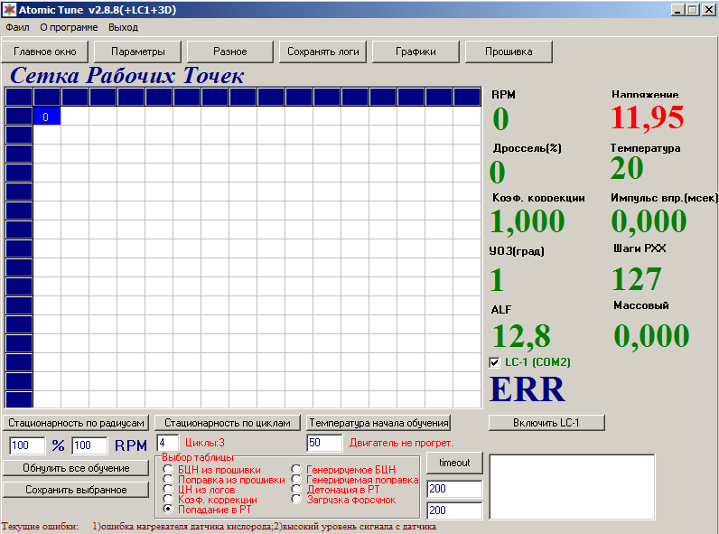

ГЫ-ГЫ
У меня отсутствуют значения по осям как с не подгруженной прошивкой, так и с подгруженной.
С не подгруженной прошивкой по осям должны быть значения?

ГЫ-ГЫ писал(а):
прошивка для атомика должна быть 64кб
И без загрузки прошивки не отображает значения по осям.

Atomic-DM
такая фигня бывает когда тема windows стоит не стандартная.
встречалась у некоторых пользователей. короче говоря дело в стилях и теме windows

Alex_2114
Действительно, поменял тему с классической на Win7 и появились обороты и положение дросселя. Спасибо.
