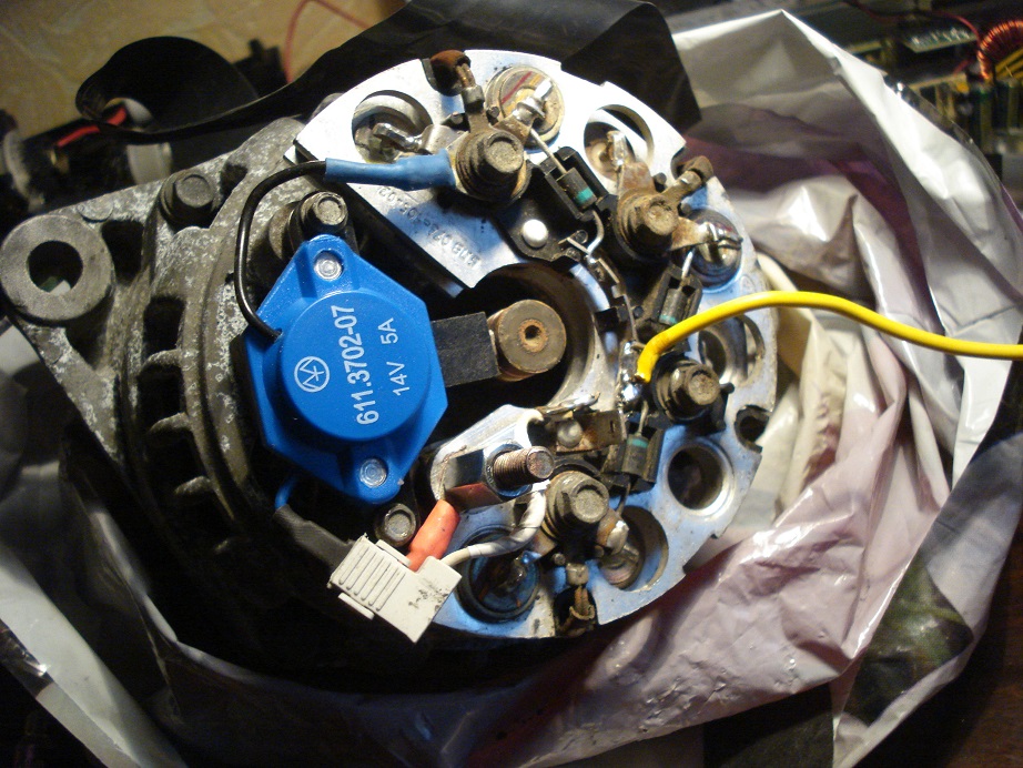

И случайно нет ли болта В+ из меди или латуни в продаже а то он окислился просто писец!

RWSN
rg-45 писал(а):
и быть не может.пока сама подкова алюминиевая
а этот болт просто покрыт чем то?
Просто вот фото которой у меня в гене
Лысик
медь с алюминием образуют гальваническую пару,поэтому и не делают.
Купи новый,перед установкой тонким слоем литола обмажешь.Или опиливай внутреннюю пластину(где квадрат) и крепи обычный болт прямо к внешней плюсовой пластине.У меня на 80А втулка потерялась или прошлый хозяин себе оставил,я поставил высокую(20мм) гайку.

rg-45
Лысик писал(а):
Купи новый,
быстрей мебельный подобрать.
собственно криминала на фотке не вижу.
зачистить плоскости бочёнка и гаек наждачкой.

RWSN
По сути сам болт на инжегене не является проводником тока и может быть даже пластмассовым.
В общем зачистил все контакты на гене, Болт В+ и все что с ним связано! заменил массу от ДВС на АКБ и вуаля, на заряженном АКБ напряжение 14.5В. С печкой и дальним 14.2В.
