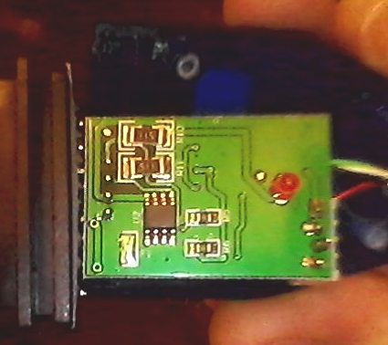

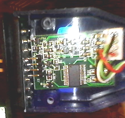

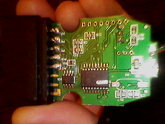

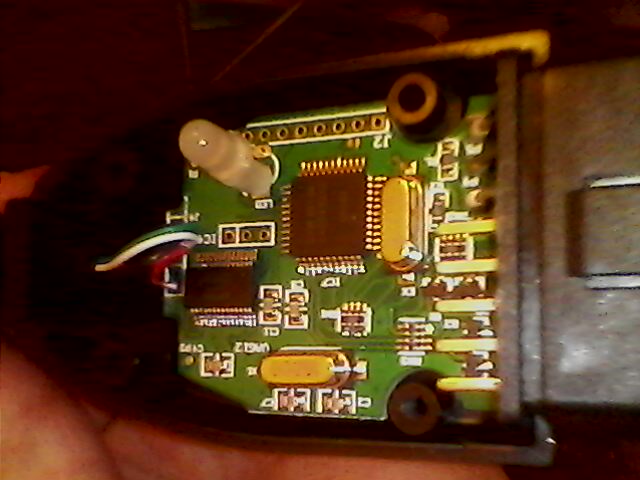

agu1954
LT писал(а):
Фото раскрытого синего:
Вот за это огромное спасибо вам.
В свою очередь выложу фото содержимого KKL-VAG 12.12, корпус чёрный и KKL-VAG COM 409.1, корпус синий.
Вскрыл намедни для изучения и вот результат. Совершенно разная схема постороения на одинаковом чипе FTDI232. K-Line в обеих задействована но CAN K-Line не видит.
Сегдня вечером, по вашей подсказке, вскрою мини и сравню по построению схемы кто же он, CAN или K-Line.

agu1954
D_K_ писал(а):
K-line есть во всех elm. Только если покупаете дешевые клоны, то во всех них будет на наших машинах работать лишь can. Протокол k-line сильно урезан в них по коммандам и тут уж как повезет.
За ссылку спасибо, почитал. Подключено обе шины во всех но алгоритм читаемости зависит от прграммы. Вот в ней то и загвоздка.

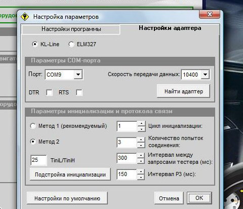

Zhenya1777
не нашел тему про VAG-409,1.
Помогите не могу стабильно настроить(подключить кабель этот)
машина 21124-2006 г Январь 7.2.
Прога Опендиаг
Все время при подключении что пишет то порт закрыт тто еще ченить (если каким то чудом подключил и пошли параметры то идет обрыв через 10 сек может 5
А если завести то это вообще фантастика если не прервется ))
Подключал к 2112 другой все норм (хоть и был обрыв через 1-2 мин ) (дело настройки наверно)
Так вот в чем Вопрос Что я делаю не так ?
Развернуть
[url][/url]
agu1954
1 отключите онтивирус
2 зайдите в устройства и переназначте сом порт с того какой присвоен на сом1
3 запустите опен с правами админа
4 как вариант поменять драйвер усб-сом
5 в настройках руками не лезть, пусть сам определится

Zhenya1777
Добавлено спустя 50 минут 21 секунду:
Иммобил активирован? Если нет то надо перемкнуть. Тут гляньте http://www.chiptuner.ru/content/immobil
Антивир отключен
Это попробую не делал еще (в ноуте 2 ЮСБ всего)
Сделано по умолчанию открывать от Адм
И лазил и сбрасывал- толку 0 нужно перед тем как зайти в настройки вытащить шнур потом -- вставить и нажать найти устройство он пишет типо нашел Ком3-- ок - жму- жму диагностику и тишина....
На машине стоит БК- по идеи Иммо вкл ? (лампочка мигает когда нет ключа- когда есть зажигание горит сплошным)
И вот перемычка - постоянна должна эта стоять ? или перемкнул и вытащил )) и не подключать к АПС
agu1954
Перемычку на время диагностики.
То, что он вам пишет "нашёл сом3" надо проверить в диспетчер устройств. Есть он там дейсвительно или нет и с вопросом или чистый, ну и переназначить на сом1.
Как вариант проверте контакты-ножки на ККЛ. Бывает гнутся.

d.dmitry
Zhenya1777 Опендиаг включаешь, жмёшь настройки к-лайна, ком порт выбираешь, жмёшь вариант 2 и на подстройку инициализации, всё.
Бортовик с диагностикой, занимает к-линию, мешает шнурку другому.

Zhenya1777
Rover_61reg писал(а):
иммо есть, но необучен...
Победил я Кабель этот )) Все сложное оказалось простым.... нужно было всего навсего БК отключить нафигггг )) 63
Rover_61reg
Ну так правильно, на к-линии могут работать только два устройства (мастер и слэйв). БК забирал линию под себя. Иммо забирает - только на несколько секунд в момент запуска.
