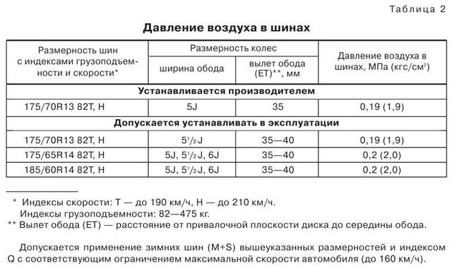

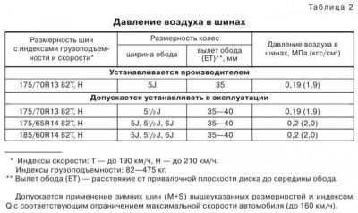

мои колёса 185-60, р14
вчера был в мантажке и мне накачали по 2,2 атм. Говорят так и должно быть! Говорю везде по 2 атм положено, а он про мне только 2,2! так сколько надо качать, везде читаю про 2 атм пишут?!

Бессовестный
Screen 2015.3.17 17-29-41.2.jpg |
51.11 KB |
422 раз(а) |

TDream
вот и я про тоже, что 2 атм! Вот и поражаюсь, почему в монтажке такие бестолочи работают!
пысы полчаса назад пустил до 2 атм.
