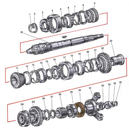

Замени пружинные тарельчатые шайбы на первичном валу ...
а) Между кожухом сцепления и наружной обоймой подшипника .
б) Между стопорным кольцом и внутренней обоймой .
кабы
Сообщения: 117
Авто: 21053 1996г.в. бсз. самоблок val-racing. Кузов 2013г.
При сборке проверить наличие и целостность пружинных шайб №2[/img]
И на отсутствие выработки на стопорной пластине промежуточного подшипника (которая крепится 3 винтами).

Чинилкин писал(а):На шайбу между подшипником и стопором как-то внимания не обращал...
Она удерживает первичный относительно внутренней обоймы подшипника .
Наружнюю обойму прижимает вторая тарельчатая пружина , между кожухом и корпусом коробки .
При выносе или просадке любой из них , первичный вал начитает люфтить вдоль оси , муфта 4-ой не входит в полное зацепление и передача "выскаивает" .
