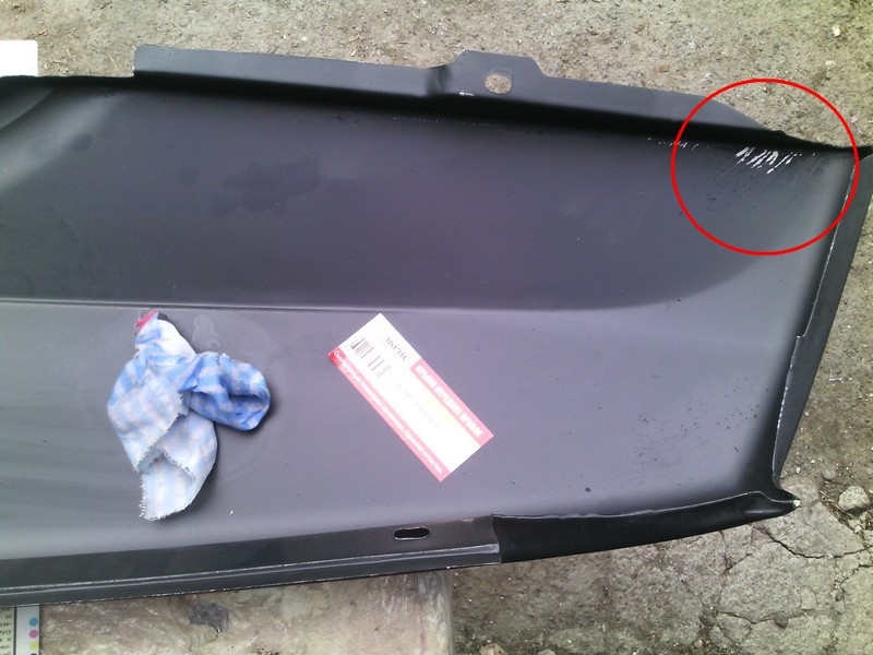

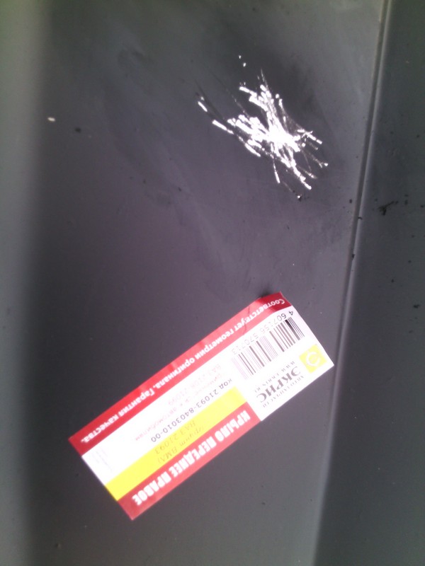

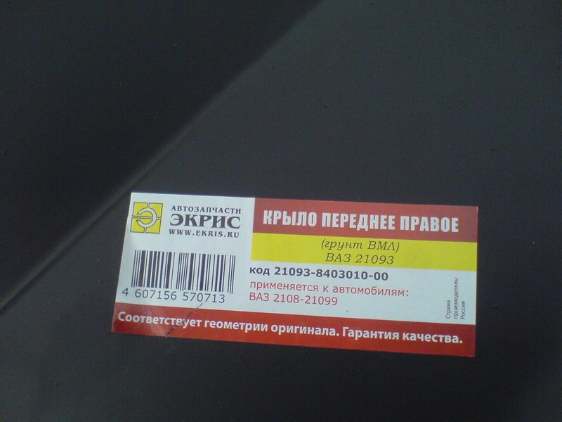

Два крыла. Вроде одного производителя. На одном наклейка есть, на втором нет. По виду вроде то что с наклейкой поровнее. По поводу что типа грунт хитрый. Грунт с пузырями и наплывами. Пошкрябал ногтем где пузыри, отвалился. Положил на ровное место тряпку с растворителем, через пару минут пошкрябал ногтем, все облезло. Хоть и был соблазн хотябы изнутри не чистить, но транспортный дрянь. Вот нахрена такой дрянью заливать? Ну нет возможности нормально грунтовать, ну затяните в пленку, ну реально и дешевле производителю, и подготовки потребителю меньше, даже если где-то ржа пролезет. Короч надо все счищать.

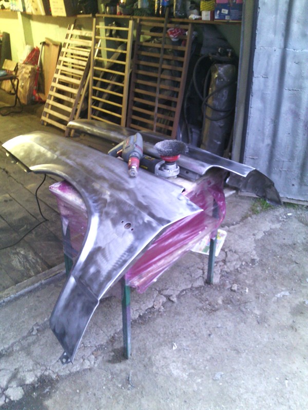

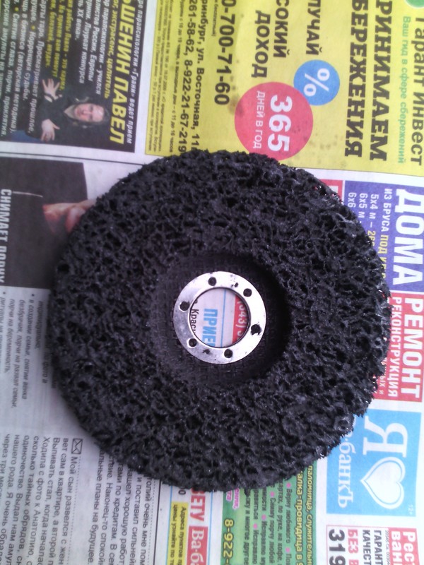

Приобрел вот такую дралку. Ну что могу сказать. Дерет конечно лучше чем щетки, но само не делает, один хрен время шоркать. Опять же без щеток в углы не подлезешь. Корч все надо. Ободрал два крыла, на сегодня это все.
Описание: какая-то хрень написана

Описание: поковырял ногтем
Размер файла: 125.14 KB

Описание: дралка
Размер файла: 171.71 KB

это только два крыла, а прикинь когда почти весь кузов в новых деталях facepalm
шкурить офанареешь facepalm
тоже соглашусь нахрена поливать таким грунтом если от него толку реально ноль Pardon да блин промасли и в бумагу и всем хорошо.

pst Смывку старой краски пульвером легонько - этот грунт сам отлетает.

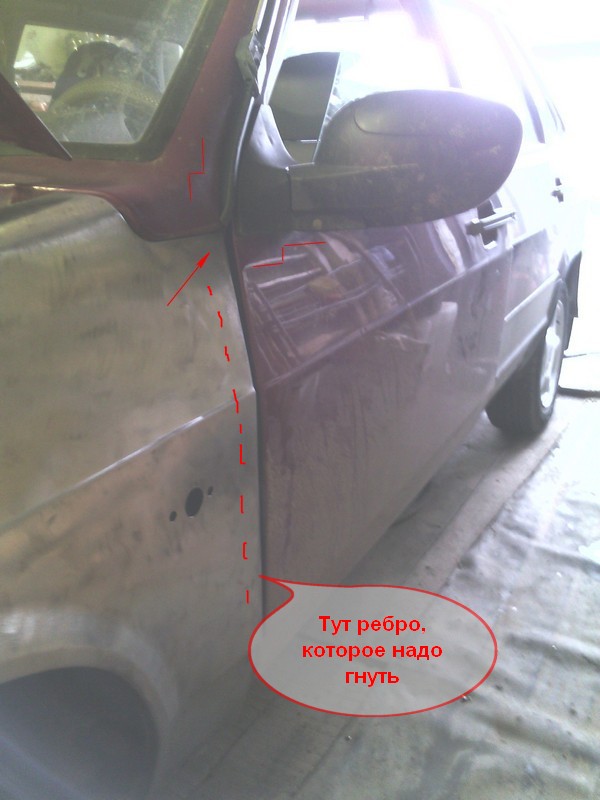

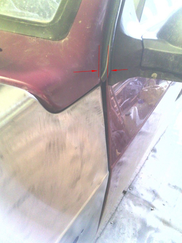

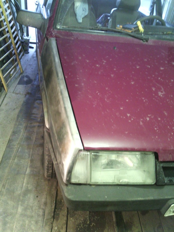

Ну, поехали дальше. Ни чего толком сегодня не сделал, в планах было примерку сделать, и грунтануть на первый раз. В прошлом году уже попал, с тем что покрасил и нифига не подошло и пришлось гнуть, соответственно потрескалось и обдирать шпаклить и красить по новой. Думал сегодня примерить по быстрому. Фигушки! Какое все кривое Pardon Хз, толь оно все такое железо, толь при транспортировке- хранении деформируется но ближний верхний угол уходит на см. Остальное решаемо. Чуть подогнул, отверстия крепежные в нужную сторону раздолбал. А с углом ваще хз. Ну не дело столько шпакли набрасывать! Короч проковырялся долго. Вначале криво нагнул углы. Соответственно все кривое и получил хлопушки. Мужественно преодолел трудности исправил все как было. Smile Ну чего? Хватит трясти, пришло время подумать. pst Пошевелил, по нажимал. Корч. koko Нафиг не надо плоскости трогать! Профиль плоскости очень сильно зависит от формы ребра, которое под 90 градусов к крылу приклепано. Придавая ребру S образный вид вполне можно получить форму, близкую к нужной. Близкую, потому что идеально все равно не выйдет. Но близко. Загиб один хрен провален, но хотя бы в пределах разумного.

Описание: Угол на сантиметр провален внутрь
Размер файла: 112.72 KB

Описание: Загибание ребра по плоскости, позволяет изменить профиль панели.

Описание: Болемен. Но в месте изгиба все равно небольшой прогиб.
Размер файла: 142.21 KB

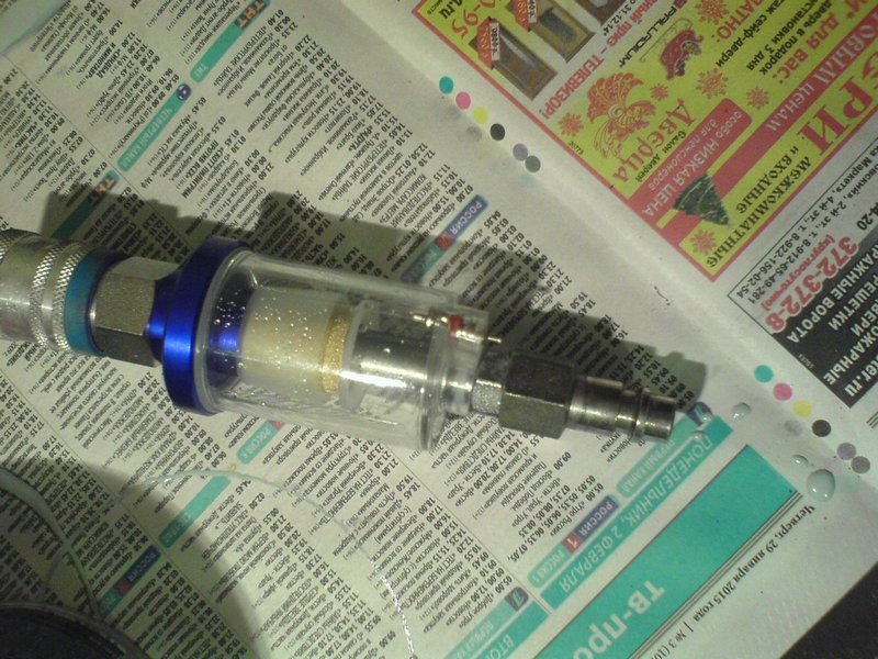

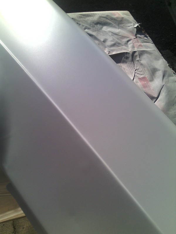

ну, хз. Продованы утверждают что автоваза на первую самару нет. Есть Тольятти. Но где там делают Pardon Ладно, дальше погнали. Вечером много не успел, но сам балбес. Абсолютно упустил из виду, что растворитель кончился. Что хоть и есть новый пистик, но переходники на фильтр забыл купить. facepalm Даже фум ленты не нашел в закромах. Завтра закуплюсь. Ну чего? В планах стояло загрунтовать. Ну как обычно, как на охоту, так и собак кормить. Нет второго, третьего, десятого. Что сделал, (косяки). После дралки желательно хотяб 80кой пробежаться. В принципе не смертельно, один хрен плоскости шпаклить, но глазу приятнее. Ну, повспоминал прошлогодний опыт. Пока грунт пофигу, но было интересно пистик проверить, ну и просто вспомнить как это делается. Напоминаю тех процесс сам себе. pst Риска после щеток. Растворитель, грязь смыть, антисиликон двумя салфетками, (это важно!). Укрывка в три слоя. Первый напыл, второй укрыв, третий по возможности разлить. Между слоями липкая салфетка. Ну. половину из этого прозевал, ибо Drinks or Beer pst Ну хоть вспомнил чегокаво. По пистику. Впечатления двойственные. Не.. Я определился, нужен был ХВЛП. Почитал характеристики. Все упирается в расход воздуха. facepalm И тут уже даже не важна система. Ну тупо не потянет мой бюджетный компрессор. Был готов приобрести пулик за 3-4 тр. Но не потянет компрессор. Sad Короч очередной кетайский бюджет. pst Первые впечатления. Факел по ширине тот-же. Но настройки чуть гибче. Нижний, давления, ващще нах не нужен. Боковой, пятна, очень специфическая вещь. Задний порадовал, капли можно так настроить, что трудно накосячить. Будет долго, с большим расходом, но хотяб соплей не будет. Поскольку грунт, ну и тренировка, баловался. Ну короч. Вполне возможно получить приемлемый результат. Разлив конечно не в зеркало, но если для себя, то после полировки вполне сойдет. Фотки гумно, ни фига не понятно, хоть фотик с собой таскай. Ну в общем шагрень, даже на грунте, приемлемая, особых соплей нет. Pardon
Описание: Если пользоваться такими фильтрами, их надо много. У нас дождь. вода идет.

Описание: Ни фига не видно, но это грунт так лег.

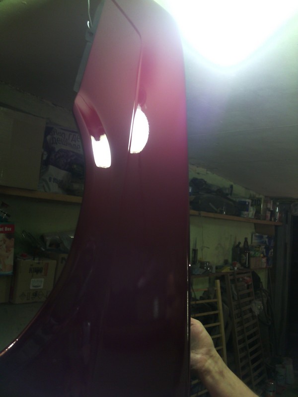

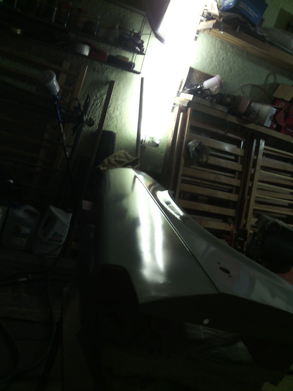

задул второе крыло. Фоток нет. т.к. Темно, и опять ни фига не видно будет. Пока светло было, еще побаловался с пуликом. Ну, короч, он лучше чем мои первые были. С другой стороны, раз с теми что-то вышло, с этим тем более все получится. Drinks or Beer На старых я больше на отблеск ориентировался, с этим даже можно чуть расслабиться. По настройкам. Нижнее колесо подача воздуха. Особой пользы нет, потому как все равно на компрессоре выставляю. Но есть прикол. Можно, что бы не бегать, поставить давлеж на максимум, и потом этой ручкой найти оптимальное положение, и уже на компрессоре так же выставить по факелу, а крутилку на максимум вернуть. Сильно мало, капли крупные, прям видно. Сильно много распыл какой-то не отчетливый, укрывитость слабая, и само пятно хрен знает какой формы. Боковая крутилка. Ну тут все понятно, в дырках красить- закручена, плоскости-откручена. Зачем средние положения нужны Unknown Задняя крутилка подачи краски. По моему самая важная. Pardon Понятно что она завязана на подачу воздуха, но попробовав разные варианты, у меня получилось что диапазон регулировок не такой и большой. Pardon Ну т.е. определившись с воздухом, ставишь примерное расстояние от растопыренного большого пальца до мизинца. Брызгаешь. И тут уже смотришь на то, с какой скоростью способен работать. Задача, за короткий нажим получить блеск, но при этом в соплю не пустить. Тут для одинакового результата, можно чуть подольше подержать, или наоборот, подачу увеличить, но не держать на одном месте. Ну или как я, cnk на отблеск ориентироваться pst
Можно вообще минимум подачи краски поставить, на максимальный воздух, и до посинения наливать. Долго, большой расход, зато без соплей.
Ну чего еще. Второе крыло реально хуже первого. Когда с блеском залил, ну прям заломы видно стало. Так-то решаемо, отшпаклю, но возякаться. Ну еще фильтры. Вроде наконец то выгнал воду из компрессора, но если брать такие слабенькие фильтры, то их надо штуки три. Капли появились следующий. Пока межслойка сохнет, раскрутить, продуть на замену. И заняться есть чем, и польза. pst Кстати и рассверлил все, т.к. положительный эффект есть.

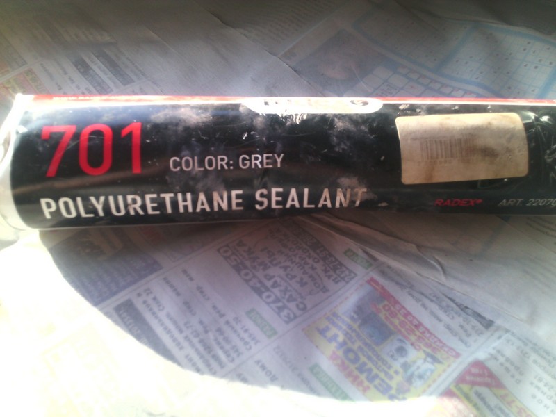

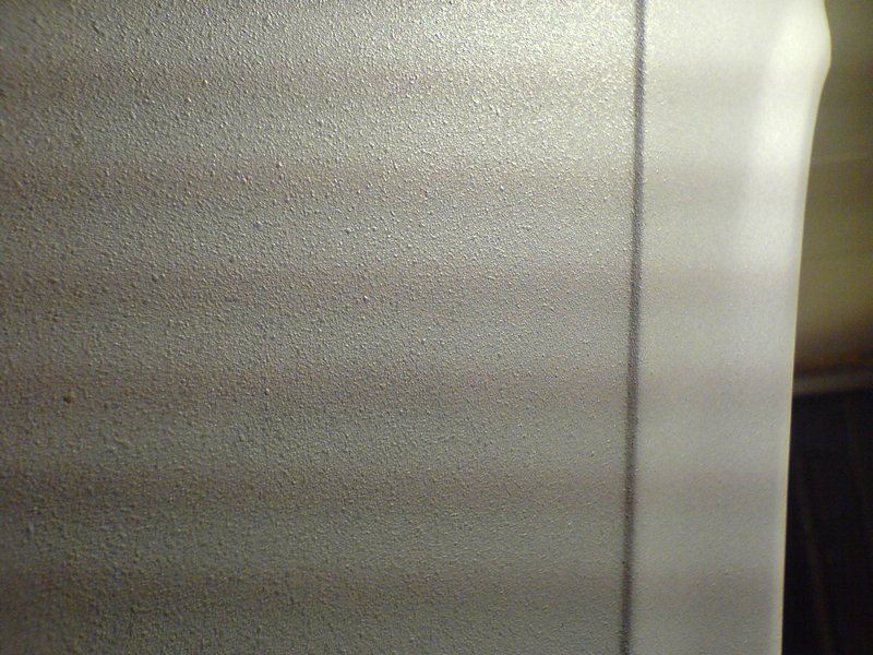

Ну, дальше поехали. Вчера выходной себе устроил, сегодня чуть поковырялся. Промазал герметиком завальцовки крыльев.(может зря) Кстати, нашел остатки того герметика, на который ребра капота сажал. Недавно в ветке вопрос поднимали. ХЗ что это такое, снимок есть, подтверждаю, очень крепкая фигня. Возможно даже слишком крепкая. Есть у меня подозрение, что вместо того что бы оторваться при аварии, он мне трещин на покрытии насажал. Ну, до капота доберусь, точно скажу. Пока не понятно. Но крепкая точно. Drinks or Beer Поглядел на свету чего нагрунтовал. Короч сойдет. Даже если бы это не грунт был, а конечная краска, вполне бы отполировалось. Шагрень не большая, только пыль убрать и сойдет. Дальше в планах шпакля. Но тут репу чешу. Правая сторона боле мене, левое крыло, как трактором проехали. Пока в грунте было не видно, когда ободрал, непонятно, но как то хреново. Unknown Залил на отблеск, ну натуральные заломы facepalm Короч, там с жестью походу делов до фига будет. Пока сохло, изготовлял инструмент. Колхоз конечно, но чего уж есть. Расходники. Рашпиль, (узковат и коротковат, но чего в продаже нашел), и чего на помойке нашел, ручка от валика, ножка от табуретки, клапан от головы. Теперь у меня есть три инструмента! Ну хоть не голой жопой на танки. pst
Описание: Пистик может дать вот такую шагрен. Т.е. если полирнуть, то и не намного хуже вазовской.

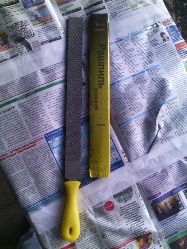

Описание: Три инструмента из одного рашпиля
Размер файла: 156.41 KB
Просмотрено: 179 раз(а)

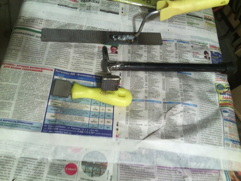

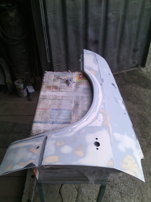

Вчера не делал ни фига, сегодня только к обеду в гараж попал. Пошла шпакля. На снимке крыло ободрал 400 под проявку, (баночка сбоку) Все что темное, это ямы. Второе еще хуже, там как очередью наискосок прошлись. Проверил инструмент из рашпиля. Прикольно. Good Длинным если приноровиться по плоскости стучать, четко видно где шишки. За счет того что рашпиль, металл кучкуется как надо, не вытягивается. Молоточек тож заценил, Где не смог подлезть, или длинным только наметилось, но до конца не выравнивалось, инструмент не заменимый. Ну и тренироваться нужно, с первого раза не не все гладко, но один хрен лучше чем обычный молоток и плоскогубцы. pst С подставкой-подложкой надо что-то придумать, и будет совсем ЗБС. По шпакле. крылья хоть и новые но ППЦ какие кривые. Уже раза на четыре прошел, под машинку. Под шпаклю попало процентов 70. Вроде болемене плоскости вывел, но тут обнаружил, что у меня финишка совсем кончилась. Завтра надеюсь, закончу со шпаклей. Еще попробовал карсистем шпаклю, которая фул. Ну чего могу сказать. По сравнению с моей новал легкой, более пластичная, тянется лучше. Но Новал на органике, а эта похоже на минеральном наполнителе. Так что хз. Pardon Для крыльев в принципе без разницы наверное, А вот стоит ли большие плоскости протягивать, вопрос Unknown

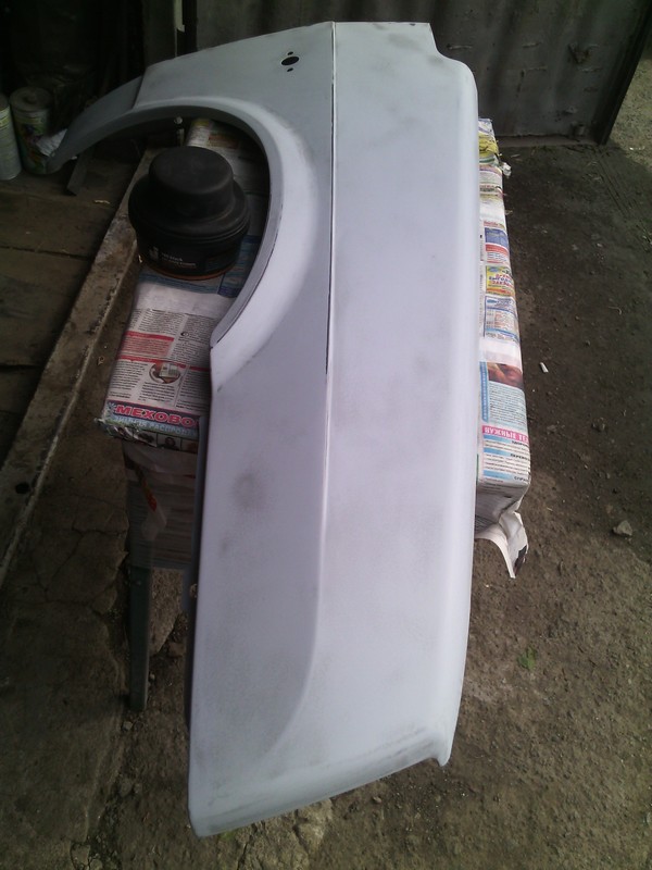

По техническим причинам был затык, но потихоньку двигаемся дальше. В этом сезоне решил попробовать сделать по другому. Шпаклюем дерем по полной, сдерется грунт, да и бог с ним. Логика следующая. Под шпаклей грунт все равно есть. Значит и особого отрицательного воздействия быть не должно. По времени посчитал что лишний раз грунтануть, быстрее получиться чем по микрону вылизывать. Короч эксперимент pst По грунту. Всеж эпоксидник мне кажется правильный грунт на голый металл. С одной стороны есть мнение что на шпаклю класть не стоит, то что является отвердителем для эпоксидника, растворитель для шпакли. С другой стороны, кислотник ващще нельзя, да и смысла нет, так что из двух зол.. Pardon Спасибо -Viewer- заставил меня технички почитать и утвердится что все правильно. Drinks or Beer pst Короч уже до подготавливаю когда нибудь vst pst А то, ну вроде норм, но вот тут еще пошкурить можно, вот тут еще подмазать на раз. pst Каждый ночер, Ну вот завтра! ЗАВТРА ТОЧНО покрашу! pst Отчет по косякам. Одна из причин задержки, остатки финишки новал. В субботу под вечер положил, В воскресение шоркать, ну ваще ППЦ. Абразив забивает. Ни хрена не шоркается. Попробовал растворитель, смывается. Короч протухла с прошлого года Sad Пришлось все отмывать сдирать. Ехать за новой финишкой. Купил JetaPro http://www.jetapro.com/templates/jetapro/imgx/shpatlyovki/fine.jpg. Ни фига не понравилось. В сравнении с той же финишкой новал. С одной стороны более крепкая, пытался отломить соплю, дык вместе с куском чистовой. С другой стороны, шкурится фигово, шкуру забивает как будто сырая, и рвет. Короч не понравилась.

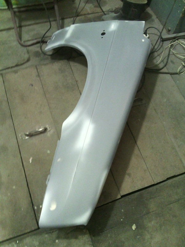

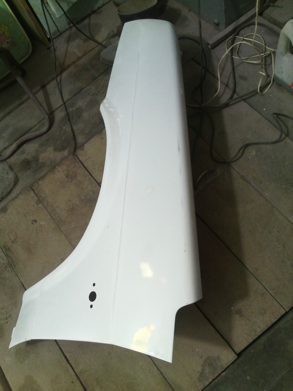

Залил по верх всего этого безобразия еще раз эпоксидник. Расчет следующий. голый металл закрою, а то что на шпаклю легло, хуже не будет. Кстати ради эксперимента перед эпоксидником вывел 180 на сухую на машинке. Нормально все, можно так делать. Залил, вышкурил, местами на грани протира, (видно просвечивает) но в целом сойдет. Причем вышкурил то хорошо, как под покраску. Но мне же скучно так. pst Положено, поры залить, значит 310 новал. Выяснил, что где-то утратил отвердос для 310, а самого треть банки еще . На след день в магазин, там в наличии только черный. (Еще и цены на новал вырастили как на настоящий бренд) Мляя.. Ну и чего делать? Проявка черная, грунт черный. Спросил нет ли белого без ширкалки, только порошок. Блин, есть виковский, с губкой, оранжевый. цена 200 с мелочью. Ну хрен с ним, вроде не дорого, попробую. Забегая вперед, скажу проявка дрянь, со своей функцией не справляется, выброшенные деньги. Ну ладно, приехал в гараж, ладно ума хватило на всякий случай остатки серого 310 с черным 50/50 забодяжить. Получился темно серый, но позже черная проявка хоть видна была. Залил в пистик. Дюза 1.4, маловато, но вроде должно тянуть. Ага! Щазз! Еле брызгает. Ладно, припылил края. Шагрень, (если это можно назвать шагренью) просто ППЦ. facepalm Ладно слил, развел разбавителем по минимуму. Облил. Мляяя facepalm Короч. Хочешь матовый автомобиль, спроси меня как. pst Новал 310 погуще, дюзу помельче. Еще сверху матовой краской, и получишь то, за что безумные деньги просят. pst Хз, где близко матовые авто рассматривал, 1 в 1 как мой брак фактура pst Ну хрен с ним, слил, разбодяжил по максимуму. Выудил свой старый краскопульт на 1,6. Одно крыло еще получилось как то подравнять, второе на фото. Короч легких путей не ищем, добавил себе работы по шкуровке. facepalm pst Сегодня одно полностью вышкурил, Несколько мелких протиров, пришлось подгрунтовать. Второе прошел на 180, еще доводить надо. Решил, что задрало это меня, хоть в один выходной не в час ночи домой, да и холодно у нас стало красить. Вот такая работа над ошибками. Выводы, под грунты поронаполняющие, без дюзы на 1,6 или больше, ну ни как не обойтись. Sad Или разводить очень жидко, что тоже плохой вариант. ЗЫ. фотки говно получились, ни фига не понятно.
Описание: Надо было забить, и красить так
Размер файла: 92.69 KB
Просмотрено: 178 раз(а)
Описание: Модная покраска, полосы, это так мобила в темноте снимает.
Размер файла: 119.78 KB
Просмотрено: 187 раз(а)
Описание: На самом деле цвет темно-серый, выведено в глянец, и в шести местах грунт, риски-точки протиров. Хз, как это сфоткать, что бы видно было.
Размер файла: 119.81 KB
Просмотрено: 177 раз(а)

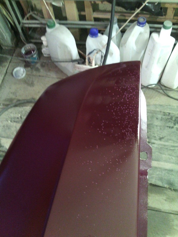

Короч он темно красный. pst Причем в темноте точно красный, на свету вроде коричневеет pst Причем начал красить, по грунту та же фигня как и гранат, а после полного облива, прикольный цвет, лучше граната. А может просто гранат надоел pst Ну и не без приключений. Smile Залил первое, для гаража ЗБС. Шагренька, пыль, но в целом очень даже. И большую шагрень и на ино видел, (теперь взгляд сам цепляется pst ) Пыль полировкой уйдет, в прошлом году хуже было, и вывел все. Порадовался. Взялся за второе. Толь похолодало до 10ти, толь поторопился, толь вода пошла. Короч второе закосячил. Sad Придется вышкуривать и перекрашивать. Перекрашивать фигня, а шкурить обломно. Причем, Две трети без дефектов, а вот на носе, вот такая фигня. почему, непонятно. Unknown Ну и хрен с ним, зато целых два вечера выходных, пока вика при нашей погоде высохнет pst

Описание: Второе, косяк. Почему так, не ведомо мне ((
