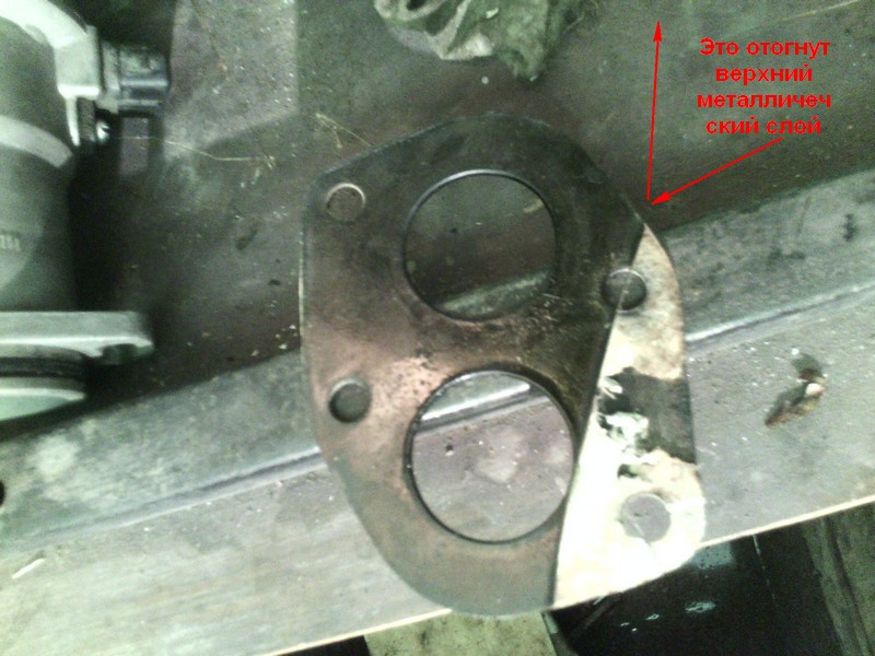

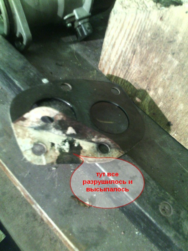

Для общего развития, снимок прокладки штанов, с одной стороны сердцевина рассыпалась в прах, а это всего год прокладке.
