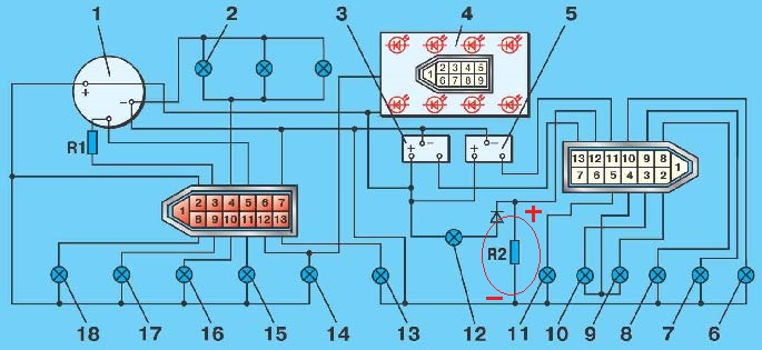

Сильно греется на панели приборов резистор 50 Ом 5 Ватт! Греется именно когда машина заведена! Причем греется так что плата панели возле спидометра потемнела и в салоне пахнет! Генератор выдает 14.2В! Из за чего эта фигня? Начитался на форумах у некоторых раскалился так что приборка вспыхнула! Выручайте! Я вообще не понимаю нафига он там? Ведь он стоит между + и - исходя из этого он естественно будет греться!

RWSN писал(а):Сильно греется на панели приборов резистор 50 Ом 5 Ватт!
Тема-баян.Сто раз обсуждалось.
RWSN писал(а):Я вообще не понимаю нафига он там?
И правильно не понимаешь!
Выкуси,или отпаяй его,что больше по вкусу - избавишься от возможных проблем.
