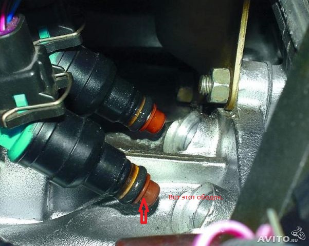

Скинул сегодня рампу. И точно кольца хлам. Заменил. Но есть проблема сломал кусочек края юбки колпачка форсунки. Собрал. Двигатель стал работать ровно. Но переживаю на счет форсунки. Что скажете менять форсунку или колпачок можно такой купить?
И подсос все таки есть еще где то. Заткнул ладошкой ДМРВ (разъем не скидывал) гофра сжалась, обороты упали, но двигатель продолжал работать. Буду еще искать. Но пока беспокоит форсунка. Можно с такой форсункой ездить?

Сообщения: 17085
super0and писал(а):Можно с такой форсункой ездить?
Имха - ездий.

super0and
У меня тож эти юбки развалились, когда колечки менял. Все 4 штуки. Езжу без них, все в поряде. Походу, они просто для декора
