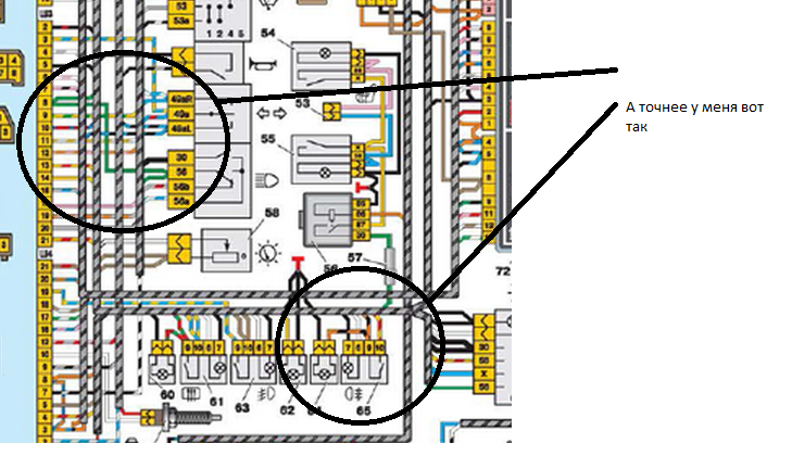

Имеется авто Ваз 21099 1994года высокая панель , карб.
Была разобрана панель полностью, снята печь... вообщем полностью разобрал салон... снял проводку... было много по накрученного... честно да же не стал разбираться что куда... взял схему в руки, и начал прозванивать всё по схеме. Распушил всю проводку, размотал все скрутки и тд... Итог .... На машине стоят передние противотуманки... я как то ими не пользовался..вроде как работали... теперь подключив обратно проводку у меня в итоге не работают передние и задние противотуманки...
1. да я полностью от проводки отключил передние ПТФ.
2. Восстановил проводку как она должна быть по схеме.
3. В принцыпе передние ПТФ мне не нужны...
Не могу понять как должны быть подключены задние ПТФ.
В электрике я не силён... но чуть мозгов вроде есть.
Пользовался схемой ниже фото ---
Подскажите как правильно подключить задние птф беюз передних... Естественно по кнопе включения на панели.
| схема.png |
1.2 MB |
250 раз(а) |

Да я знаю что включаются они с ближним светом.
Добавлено спустя 14 минут 37 секунд:
Добавлено спустя 15 минут 13 секунд:
| 111.png |
342.65 KB |
269 раз(а) |
| 3333.png |
377.91 KB |
241 раз(а) |

По верхней картинке:
1.Пред этот у тебя глубже кнопки в развинчивающейся колбе,к жгуту примотан черной изолетой.
2.И никакого щелчка тоже не будет!
Под капотом реле
ПЕРЕДНИХ ПТФ,а ты смотришь и нажимаешь кнопку задних.
Надеюсь обогрев заднего стекла работает?
Тогда тебе нужно выяснить какая из оставшихся двух колодок слева торпеды относится к передним ПТФ,а какая к задним.
Тебе нужна та,где ОРАНЖЕВО/черный провод.

Преда этого нету вообще...говорю же разобрал всю поводку.. все провода как на картинки 2 ... С кнопкой определился... Про реле под капотом на передние вкурсе..но на всякий случай поменял... при нажатии на кнопку обогрева заднего щёлкает реле... работает ли обогрев....щас лето так не поймёшь... индикатор лампочки от кнопки задних птф тож не работает...
Добавлено спустя 1 минуту 40 секунд:
В салонной проводке только один пред...он идёт от замка зажигания на красном проводе... переходит в жёлто - зелёный... и обрезан

Lexovt писал(а):Преда этого нету вообще...все провода как на картинки 2 ...
И на колодке где ОРАНЖЕВЫЙ с черной полосой провод,как на схеме 2 тоже ЖЕЛТО/красный (либо Оранжево/белый) провод,а не ЗЕЛЕНЫЙ?
Монтажный Блок нового образца с ножевыми предами?
Lexovt писал(а):В салонной проводке только один пред...он идёт от замка зажигания на красном проводе... переходит в жёлто - зелёный... и обрезан
Это самодельный колхоз.Нет от замка на красном проводе никаких предов.

Да.. у меня на колодке с кнопкой задних птф.. оранжево-чёрный и оранжево-белый... Пред на зажигании скорее всего от сигналки ..она была я её вырезал(брелок утерян) да и не нужна она...

Lexovt писал(а):Да.. у меня на колодке с кнопкой задних птф.. оранжево-чёрный и оранжево-белый...
Ясно.Было несколько вариантов схем,да и приведенная тобой не от твоей машины.
А пока проверь,или замени предохранитель F1 в монтажном блоке и проверь заработали ли задние ПТФ.

По поводу прозвонить ... посмотреть дорожки в МБ?? или провода в косе прозвонить... Второе я делал... все колодки МБ в салоне прозонил с конечными выходами кнопками и тд.... всё порзванивается.

Тоесть я снял всю салонную косу... принёс на стол... и прозвонил каждый провод..
Lexovt писал(а):По поводу прозвонить ... посмотреть дорожки в МБ?? или провода в косе прозвонить...
Ни то,ни другое!
Прозвонить САМ блок,т.е. вытащить из него разъем Х3 и вместо него на "папки" 8 и 21 поставить щупы тестера в режиме прозвонки.
Lexovt писал(а):Тоесть я снял всю салонную косу... принёс на стол... и прозвонил каждый провод..
Очумел что-ли?
Все делается на машине с минимальными затратами сил и времени.
