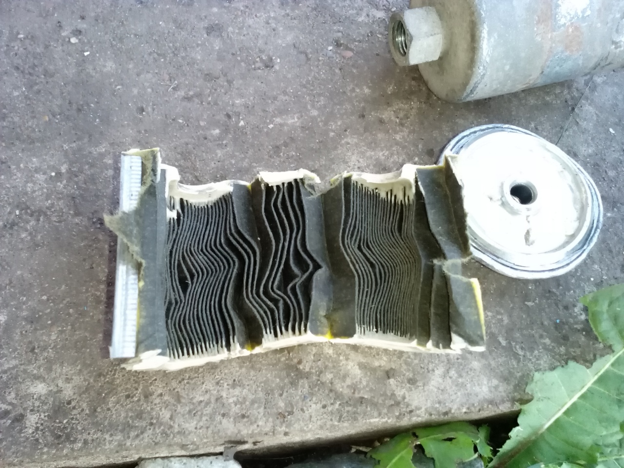

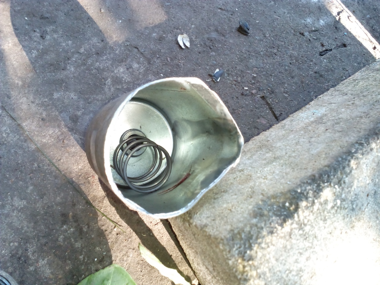

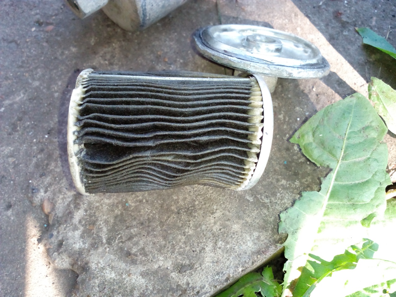

обращаю ваше внимание - на пружине лежит заглушка, которая не должна, по идее, пропускать бенз напрямую и в нее должна упираться пружина. но я все это вытащил так, как видно на снимке. сталбыть бенз шел без фильтрации!
.чудны дела в российском автопроме! то радиаторы продают стопкой, то шланги раскисают, то фильтра - и в пакетиках, и навалом, главное, с брендовыми названиями! а машинко работает без проблем!

Не совсем ясно, ты купил сломанный фильтр, или сам разобрал его, чтобы посмотреть на потроха?
ДюКЧ
Сообщения: 8397
Откуда: 61 rus
да нет, это тот что стоял.
Рена писал(а):Чёт не заметил пружин и прочего при разборе
у меня "нанотехнологии" - на первой фотке слева видишь катушку с нитками? это и есть фильтрующий элемент! а пружина нужна для того чтобы одна сторона фильтра прилегала к плоскости его корпуса. щаз поставил т/фильтр SCT почему-то черного цвета в пакетике с замочком и коробке без инструкций, наверняка тоже левак. а вот еще воздушный фильтр "нонейм"
все это продается в наших магазинах без какой-либо альтернативы, приходится брать

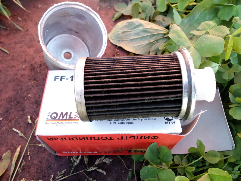

Рена
Сообщения: 8190
Рена писал(а):
Прикупил NAC, как поставлю посмотрим что стало с QML за год.
QML спокойно продувается.
NAC - ГОВНО! На входе отверстие криво высверлено, при установки штуцер криво встаёт и резинку просто закусывает.
Рена
Сообщения: 8190
QML через 2-а года. Сделан качественно, просто развальцевать неполучилось, пришлось пилить.
Поставил Mann, всё встало с первого раза, резба нормальная, резинки не закусывает как с корейским NAC..
