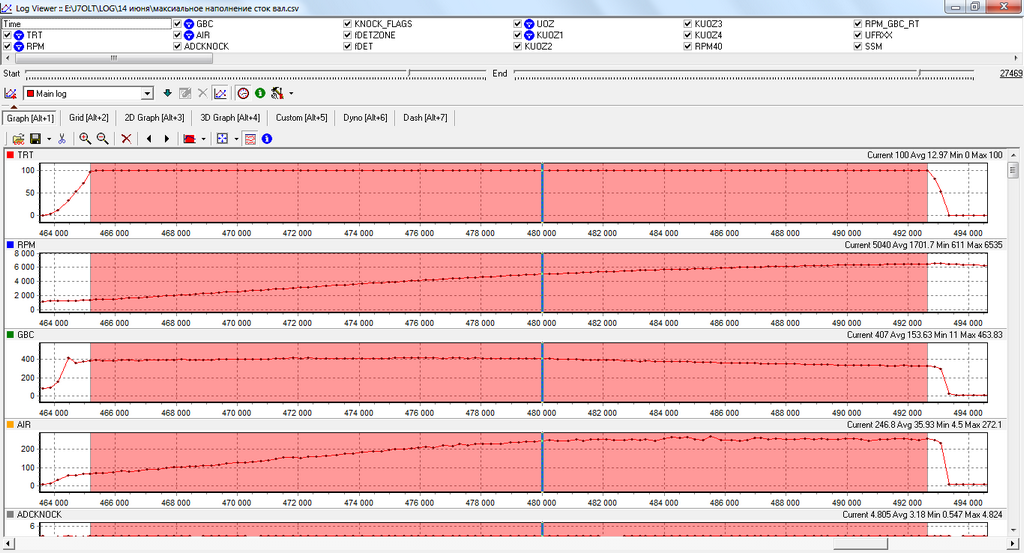

Сегодня сделал несколько теоретических набросков. Стенда проверить нету, но то что есть выкладываю, смотри:
Движок ВАЗ 21114 8V 1.6
Тест программы сверху вниз 1- ms06 2-ms02 4-stok впуск стандарт, выхлоп 4-2-1 типа стингер, размеры брал с инета. 3 график всё сток.
По программе, мощности падает при 5000 оборотах. Дальше наполнение осцилографом , тоже после 5000 падает, ну и на верочку, лог записанный- тоже самое, наполнение падает после 5000 - это всё на стоке, 3 график, желтенький который мощности.
Жаль что стенда нет.
Ждем твоих результатов замеров.

2015-06-23 14-49-47 Log Viewer E J7OLT LOG 14 июня максиальное наполнение сток вал.csv.png |
249.67 KB |
296 раз(а) |

ChiptunDnepr
а каких результатов ты ждешь от меня? Я в 8ве вообще не шарю...какие там длины, какие диаметры

Это не цикловое наполенение! это результат анализа работы датчика давления вкрученного в цилиндр ( свеча выкручивает и отключается форсунка).
Потом скрипт считает впуск и выпуск, положение валов и т.д.
