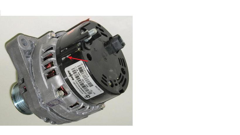

Теперь при работающем двигателе попробуй через щель крышки генератора коснуться щупом мультиметра
внешней алюминиевой пластины моста,как на рисунке стрелкой отмечено.
Второй щуп на массу генератора.
Делай аккуратно!
Какое напряжение показывает?

mihaele08 писал(а):напряжение 12.22
Перед этим замером надо было снова ту перемычку между D и В+ сделать.
Мерить с перемычкой,а потом не отключая мультиметр,перемычку убрать.
Какое напряжение на пластине моста с перемычкой и какое с ее отключением?
