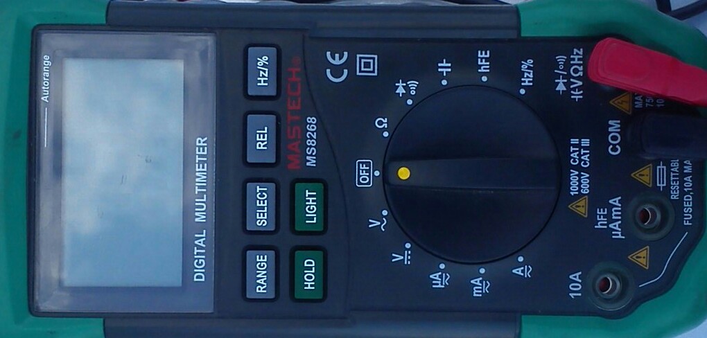

Всё друзья,проверил ДМРВ - 1,049.... cry
Измерял таким образом:
Красный провод ( + ) втыкал через иголку в первое отверстие - от лобового стекла, а чёрный провод ( - ), втыкал в третье отверстие от лобового. Ну-у и конечно же не обошлось измерение, через МИНУС АККУМУЛЯТОРА ( по доброй традиции форумчан ROFL ) - показало: 1,077
Посмотрел последние цифры на маркировке датчика - 116, именно такой же BOSH и необходимо покупать, верно!?!?
Описание: Мерил этой штукой, знакомые электрики дали - 3000 т.р. стоит.
