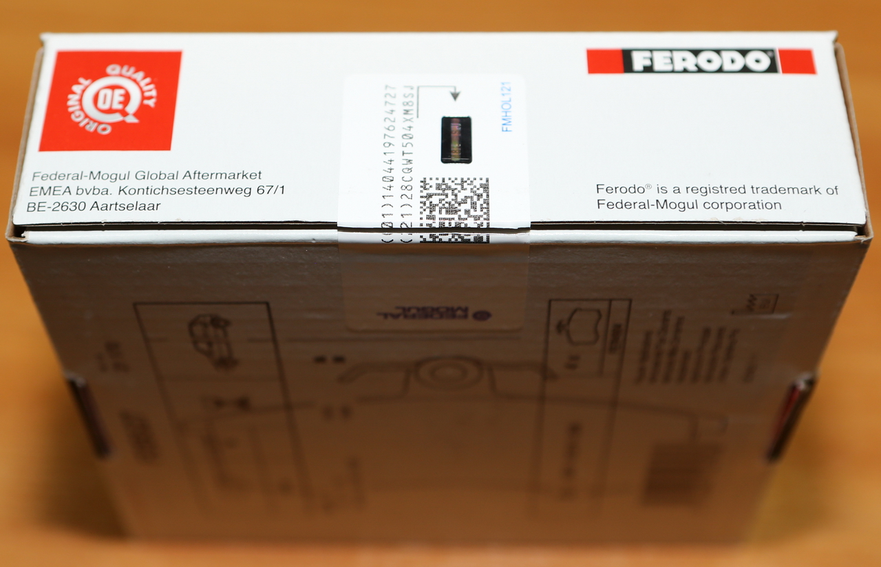

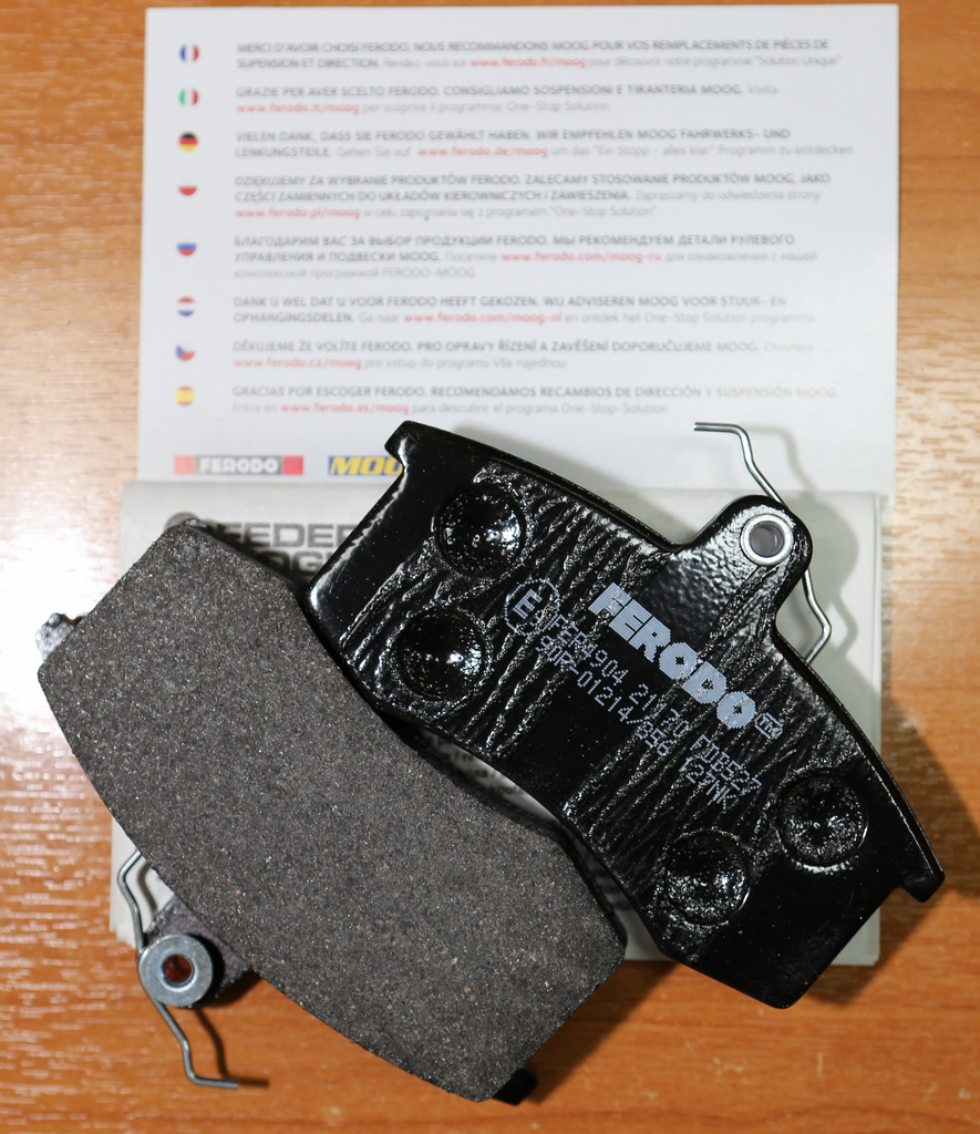

Закупил новы Ferodo Premier.
Теперь упаковка другая, в комплекте нет болтов, посмотрим как в деле.
