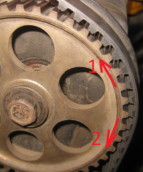

Выставил метки на маховике и на шкиве распредвала, стал укладывать ремень грм, но зубчики ремня и шкива не совпадают.
Вижу 2 варианта:
1) ремень грм ослабить и сместить чуть вниз, шкив РВ оставить на месте.
2) ремень грм оставить как есть, шкив РВ прокрутить чуть против хода а/м.
Как правильнее?

bibikin писал(а): зубчики ремня и шкива не совпадают.
Не с той стороны шкива смотришь!!!
bibikin писал(а):Выставил метки на маховике и на шкиве распредвала, стал укладывать ремень грм
Ремень нужно надеть на нижний шкив коленвала,затем натянуть рукой вверх ПРЯМУЮ (правую) его ветвь и если не совпадает с зубьями шкива распредвала,чуть повернуть этот шкив в ту сторону,в которую до совпадения зубьев ближе.
После натяжки ремня,сначала проверить не ушла ли риска МАХОВИКА,а затем проверить,приложив линейку,или любой подобный предмет,между центром головки болта шкива РВ и клювом метки на кожухе,на одной ли прямой находится метка шкива распредвала.
Допустимо её смещение в ту,или иную сторону не более чем на ползуба.

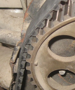

Выставил метки на маховике и на шкиве распредвала, стал укладывать ремень грм, но зубчики ремня и шкива не совпадают (находятся друг напротив друга).
Чтобы уложить ремень грм мне сейчас нужно прокрутить РВ или вперёд по часовой стрелке (по ходу авто) или назад против часовой стрелки (против хода авто).
Как лучше поступить?
Надеюсь там еще раз проверил и убедился,что сейчас риска не ушла?
bibikin писал(а):Как лучше поступить?
При таком положении шкива приложи линейку между центром головки болта шкива распредвала и клювиком крышки,чтобы точно определить положение метки шкива.
Сфоткай.
Пробовал и так и так, больше понравилось в положении 2, т.е. довернуть распредвал по часовой. Тем более в таком случае при натяжке слабина ремня выберется, и метки станут на место. А вообще, т808 прав, проверь метк, сверху не особо видна правильность метки на распредвале, я у себя засовывал телефон, чтобы камера была точно напротив меток, щелкал и смотрел на фото совпадение меток.
SS 220 писал(а):сверху не особо видна правильность метки на распредвале
Именно так.
SS 220 писал(а):больше понравилось в положении 2, т.е. довернуть распредвал по часовой.
При этом на низах будет получше тянуть.

bibikin
Предупреждений: 2
Сообщения: 1376
Откуда: Томцк (Сибирррь)
т808 писал(а):bibikin писал(а):Выставил метки на маховике
риска на маховике не ушла - специально за несколько попыток нашёл такое усилие с которым тянуть ремень, чтобы риска не ушла.
т808 писал(а):При таком положении шкива приложи линейку между центром головки болта шкива распредвала и клювиком крышки,чтобы точно определить положение метки шкива. Сфоткай
Прикладывал длинный гаечный ключ. Все контрольные метки были на линии.
Сфоткать смогу если ещё разберу и буду заново выставлять.
Сейчас поставил ремень грм немного прокрутив РВ вперёд.
bibikin писал(а):Сейчас поставил ремень грм немного прокрутив РВ вперёд.
Надеюсь не забыл заново по стробоскопу УОЗ выставить?
Угол тоже ушел.
