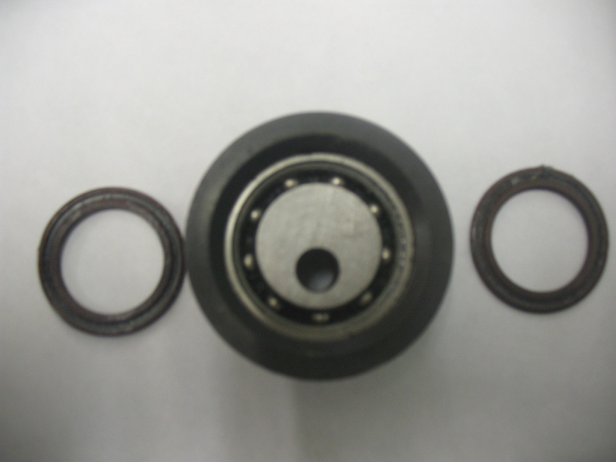

Чем так плохи то не пойму? Был личный опыт? Старые перебирать - дело тонкое тоже... Да и как видишь один пишет перебери родные, другой пишет меняй нафиг. Ну и на счет тонкости перебора: надо где-то найти бензин, чтобы полностью искупать в нем ролики, потом прокрутить все это дело, набить смазкой, да сальник воротить на место и чтобы сидел плотно (может быть, что не плотно будет сидеть, т.к ролики не предусматривались как разборные). После набития новой смазки она может еще и сочиться из роликов, т.е надо "прогнать". Короче нифига не 15 минут, если делать качественно и старую смазку убирать до последнего миллиграмма... Думал спиртом или растворителем каким почищу старые да хрен там, почитал статью пишут, что от растворителя старая смазка комкается в роликах и процесс чистки усложняется. В общем, даже не знаю... Если есть что сказать на все это - айдате, в раздумьях пока...Ramsus писал(а):Был личный опыт?

Ничего тонкого, сплошной примитив. Снимаешь ролик. Если в нём дикий люфт - в помойку. Если люфт небольшой, или нет вообще - заморачиваешься дальше.
Промывка старой смазки простая. Берешь кисточку (в строймаге за 15 р.) и пластиковую бутылку (обрезая верх делаешь стакан). Сальники из роликов выковыриваешь иголкой и бросаешь всё хозяйство в "стакан". Туда же наливаешь бензин. И моешь кисточкой. После промывки вытаскиваешь и сушишь. Затем набиваешь смазку и затыкаешь сальники.

646 подойдет что ль? Он как раз про него и писал... Мол в ванночку окунаем ролик и прокручиваем, когда "заскрипит" тогда достаточно, значит смазки в нем уже нема... Пыльник просто ножиком поддеть и вытащить? Его (пыльник) тоже в растворитель? А не похерится?Ramsus
Лучше мыть бензином (там надо-то граммов 200, можно хоть с рампы слить, чтоб на заправку не ехать). Т.к. как отнесутся сальники к раствору - неизвестно.
Ролики "топишь", пусть помокнут минутку. Дальше прям в "чане" шуруешь кистью, стараясь получше прошуровать внутренности. Остатки грязи контролируешь визуально.
Ramsus писал(а): Пыльник просто ножиком поддеть и вытащить?
Ножом не надо, иголкой/булавкой/очень_маленькой_отверткой. И со стороны внутренней обоймы.-Viewer- писал(а):Ножом не надо, иголкой/булавкой/очень_маленькой_отверткой. И со стороны внутренней обоймы.
