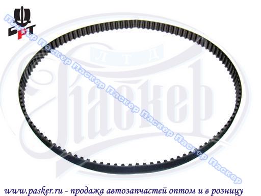

Владимир5 писал(а):Или все же лучше ремень Балаково, подшипник Вологда?
проверенный вариант
Сообщения: 42127
Владимир5 писал(а):Кто с таким сталкивался (Ремень ГРМ+1 ролик 2108-10 КиТ-комплект 8-ми кл. ANDYCAR Чехия)?
хочешь столкнись , хочешь ездить бери Ролик Вологда+ремень Балаково,тока не г Балакова а Балакова завод РТИ.
и есно всё это тока у проверенных людей.
Лёха198
Сообщения: 10549
Dranik писал(а):Балакова завод РТИ.
не путаешь с БРТ? я беру только БРТ!!!
з.ы. хоть рекламой считайте, хоть не считайте. но сами знаете о качестве

Лёха198 писал(а):не путаешь с БРТ?
Старое обозначение БРТИ(Балаковский завод Резино Технических Изделий)
Новое ОАОБРТ(Открытое Акционерное Общество БалаковоРезиноТехника)
Завод один и тот же.

Лёха198
Сообщения: 10549
там есть ООО с похожим названием. но они штампуют на грузовики вроде как. да и когда БРТ был заводом РТИ? 17лет назад если педивикия не врет
Сообщения: 42127
Лёха198 писал(а):не путаешь с БРТ? я беру только БРТ!!!
БРТ и РТИ это одно и тоже, тока по разному формулируется
(БРТ-Балаково Резино-Техника)
(РТИ-так же Балакова Резина Технические Изделия)
Лёха198
Сообщения: 10549
жжжжжжжжжжелезная логика
я не сумневался в правильности выбора!
