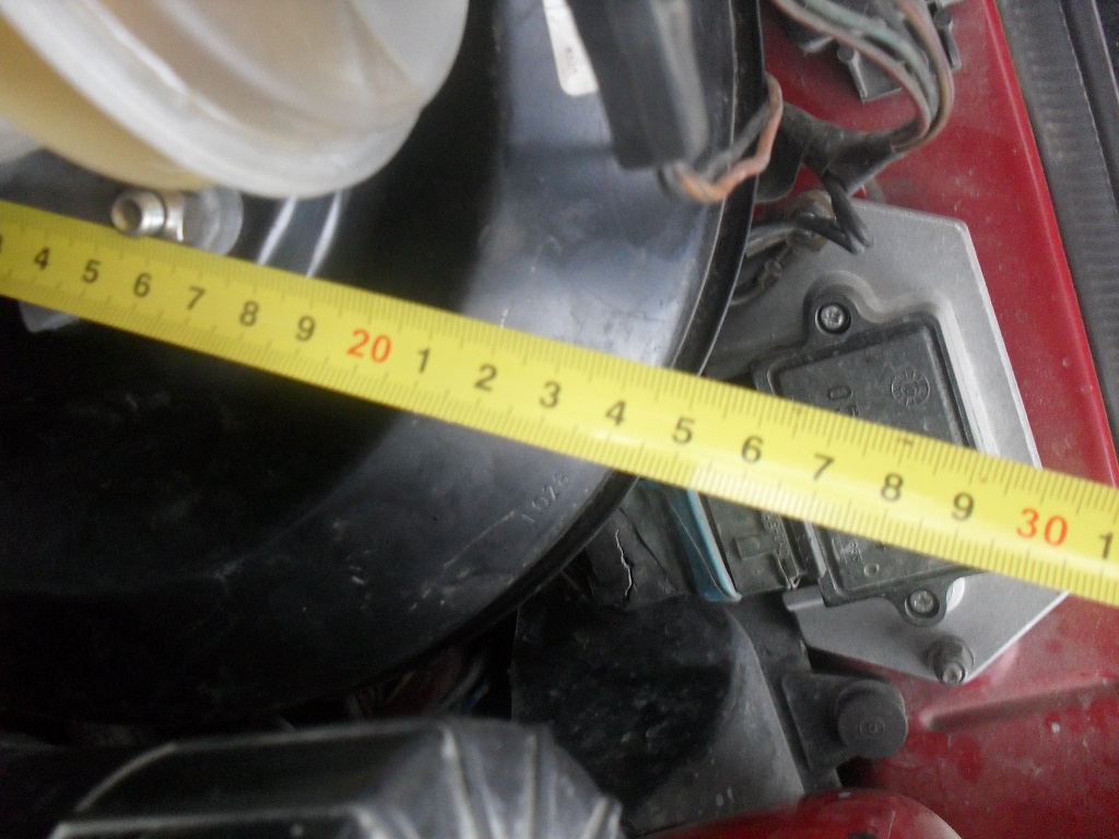

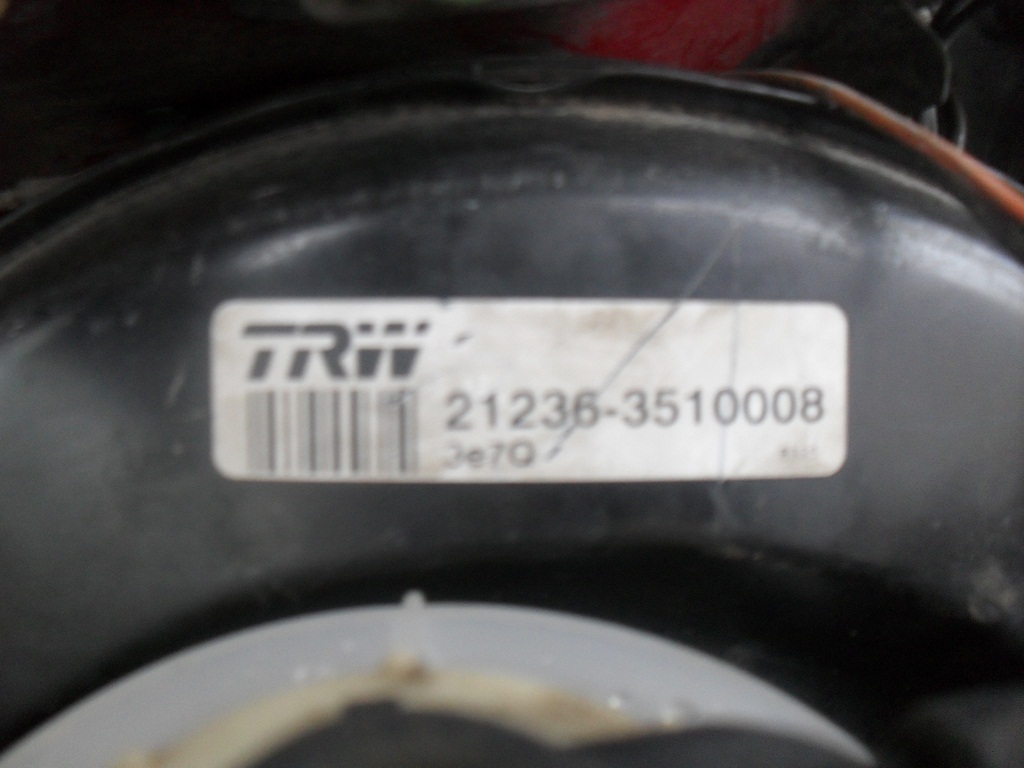

пофоткай вут тоже особенно номера заводские. И сделай фото плиз вут + линейка чтоб было понятно какой диаметр у вута. А то в 112 места никуа нету для установки вута

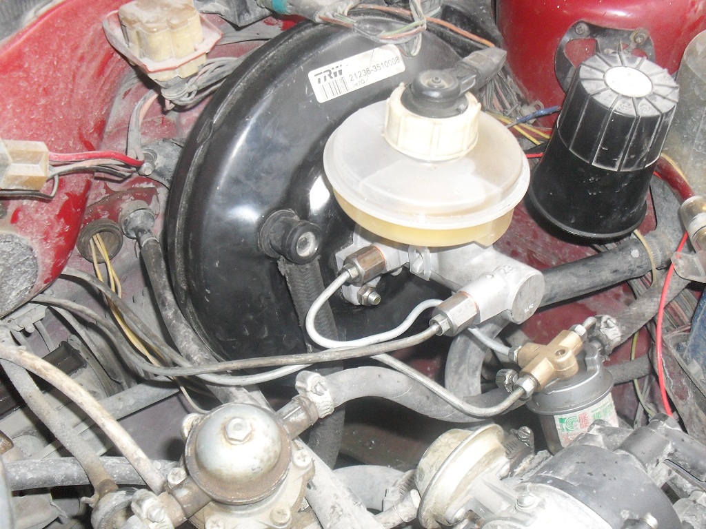

короче поставил я вут. всё что нужно сделать (с учётом того что шток удлинён и есть переходники под трубки) это просверлить два отверстия симметрично родным отверстиям. в остальном встает как родной. тройник использовал от волги потому что он латунный и трубки в нем очень легко обжимаются. фото установленного вута скиеу вечером так как сейчас сижу с телефона.
Kiryuxa
есть одно но. если сооять лицом к машине. то правую верхнюю гайку я так и не смог затянуть. потому что к ней хрен подлезешь. затянул от руки. подлез туда со стороны колеса и то еле еле. да и нижнюю тоже справа гайку затягивал со стороны колеса. зато тормоза теперь как на ино.
Kiryuxa
Вот фотки как и обещал

у меня лежит щас вут 21236 от Каспа с открученным ГТЦ... вскрыть чтольи его - посмотреть что там сделанно... только как увидеть изминения без стандартного...
beavis
было бы интересно =) а продавать не думаешь? Если не тяжело посмотри лукасовский номер. Интересно в экзисте глянуть, а то у нас в городе невозможно найти (((
