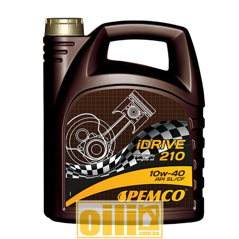

ездил пока лампочка не вспыхнет на правом повороте, вспыхнула - литр долил.
начинает моргать лампочка быстро на холостых.
Вопрос: датчик выеживается?
Кстати с трубы сизый дымок только на холодную, через пару минут переходит на газ и дым стает просто белым, синевы не заметно. На конце выхлопной маслянистых отложений нету
бензин смывает масло со стенок цилиндра, а газ нет
когда авто по городу прогревается утром до 95-100 гр, начинает моргать лампочка быстро на холостых.
Тоесть, расход масла с газом меньше? Т.к. бензин получается перемешиваясь с маслом, сгорает
Значит на последнюю заливку купил дерьмо-масло.
Слей все и замени на нормальное
Верно

Просто интересно, почему вот пару дней назад было все норм, ничего не предвещало беды, и тут начало мигать, на горячуюю.
Из-за несоответствия высокотемпературной вязкости этого масла состоянию ТВОЕГО двигателя.
масло - галимая палёнка
состояние сетки маслоприемника
залил максимум и понеслась..?
продаван в моем городе (постоянно у него беру 4 года уже) говорит практически лучшее из того, что он привозит.
Чтобы по карману..
какое брать тогда?

Роснефть
А другие торговцы свое болото будут хвалить.
Из-за масла "по карману" может более ранняя капиталка ударить
