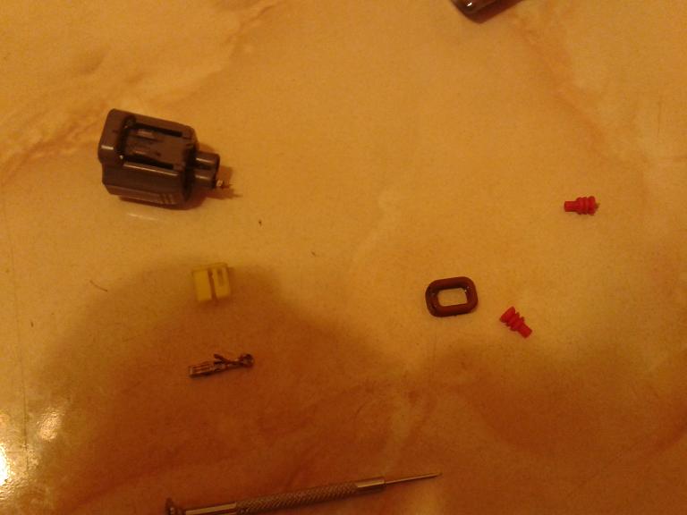

история с чекэнжином на фф2 получила продолжение.
Вчера он загорелся снова и окончательно.
Полез смотреть, нашел обрыв у самого датчика. Причина конструктивная - коротки провода и жетские гофры.
Доступ к датчику неудобный. В результате обрезал и оставшийся провод, и унес домой. Вчера вечером разобрал разъем (это непросто! на фото детали разъема) и подпаял провода, собрал. Сегодня утром припаял получившуюся конструкцию к обрезкам.
Ошибка пропала, вентилятор охоаждения перестал молотить!
Посмотрел - цена новой косы от 10 до 15 тыс! А цена диагностики - 2400. Плюс работа...
Это официалы. А неофициалы тоже не стали бы возиться с разбором разъема.
Вот так - умелые руки + сканер приятеля экономят кучу денег.

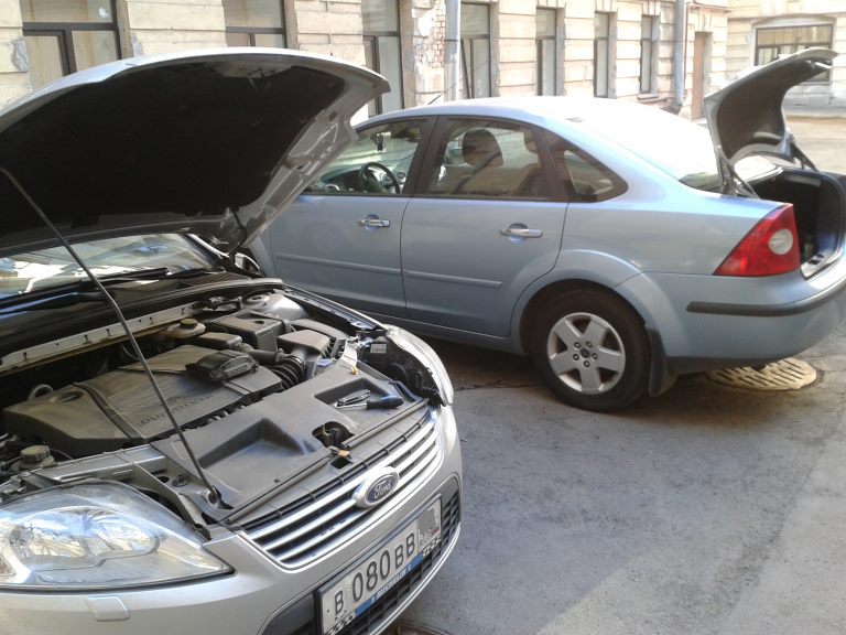

Меняя лампочку в мондео я обраружил, что эта собака не признает низкокачественные. Так вышло что была приобретена кетайская Yada (название должно было отпугнуть). Так вот она не держится! Пришлось бежать и купить Бош - нормально. Такая конструкция (дебильная по сравнению с фф2) контактов!
На первой фотке как ра процесс замены лампочки.
