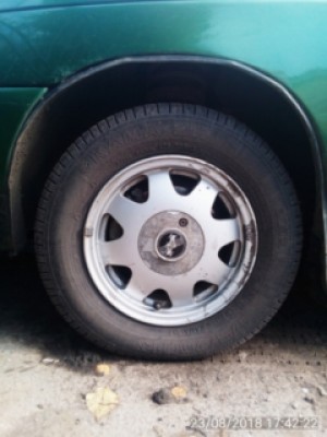

колёса сток? вылет там и т.п.?

Нет,литье. Нигде в стороны не выпирает. Блин,не могу фотки загрузить,толи размер большой,то ли.... Правда проставки под опорами стоят,но они там и стояли.

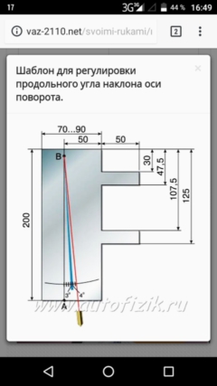

Попробую,померию. Только как узнать,где верно а где нет,может оба не так стоят. Нашел шаблон для регулировки,ток не пойму,как им пользоваться. Черт,ни скриншот ни фото не могу приложить,вроде и формат соответствует.

| IMG_20180823_181941_039-1.jpg |
А вот и шаблон. |

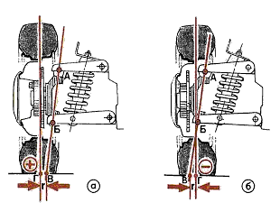

| IMG_20180823_182107_606-1.jpg |
Левое колесо. С одной стороны расстояние в палец,а с другой почти три пальца. |
