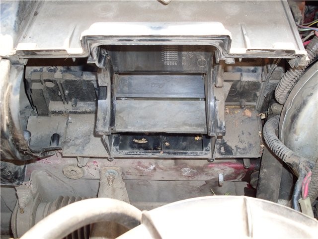

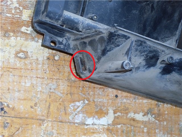

Kонстантин писал(а):
Попробую вскрыть кожухи (все скобы и саморезы выкрутил, а передний кожух отопителя не снимается).
Не знаю что ты имеешь ввиду под передним кожухом, но там на одном кожухе внутри внизу еще две скобы, которые сверху не видны (обвел красным):

Kонстантин
All Exx64 писал(а):
Скорее всего - ММР заслонки исправен, можно попробовать на его разъем напряжение подавать меняя полярность - будет и на открытие и на закрытие работать. Тогда проблема в блоке управления.
С полярностью попробую.
А вот как снять блок управления пока не пойму. Он на защёлках или искать саморезы?
