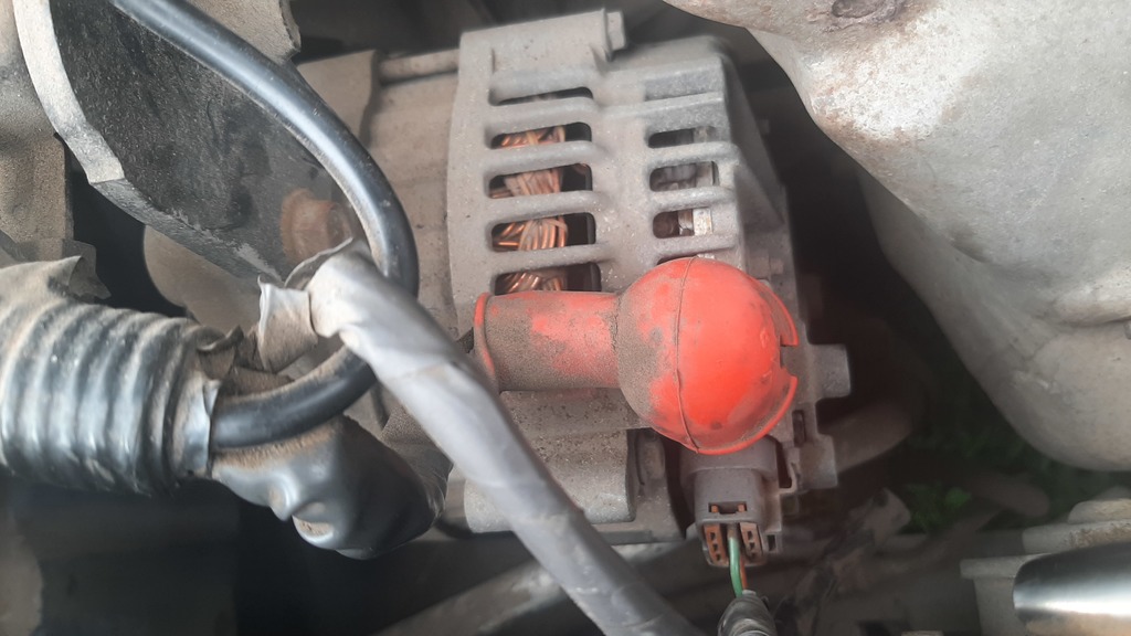

Так этот стоит у меня в блоке монтажном около бачка на крыле ?он что ли ?
| imgonline-com-ua-Resize-UfKt8lMbXs4PMh.jpg |
134.79 KB |
181 раз(а) |
| imgonline-com-ua-Resize-2k4kppeRZbxc.jpg |
161.8 KB |
196 раз(а) |
masta
Сообщения: 10118
Утечка через РН маловероятна... А диодный мост у тебя на второй фотке просматривается через отверстия охлаждения...

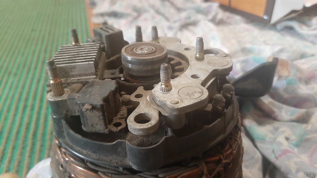

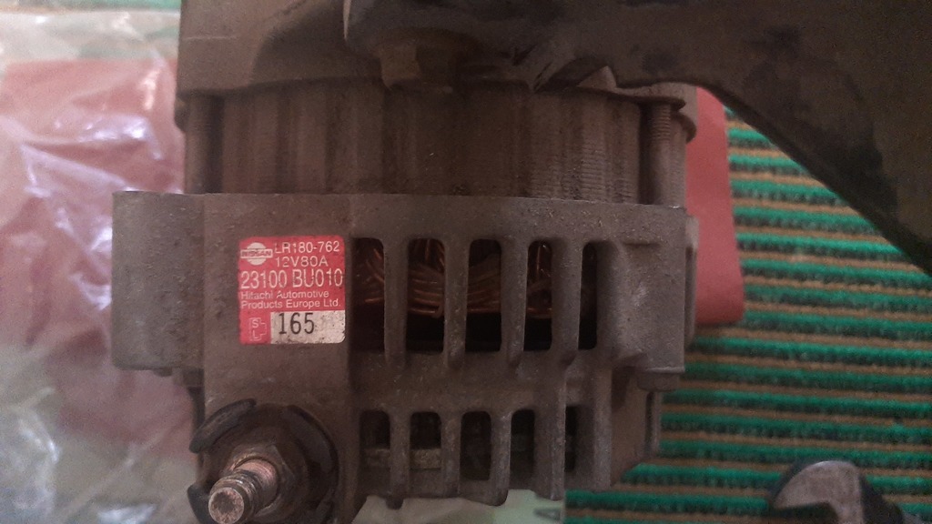

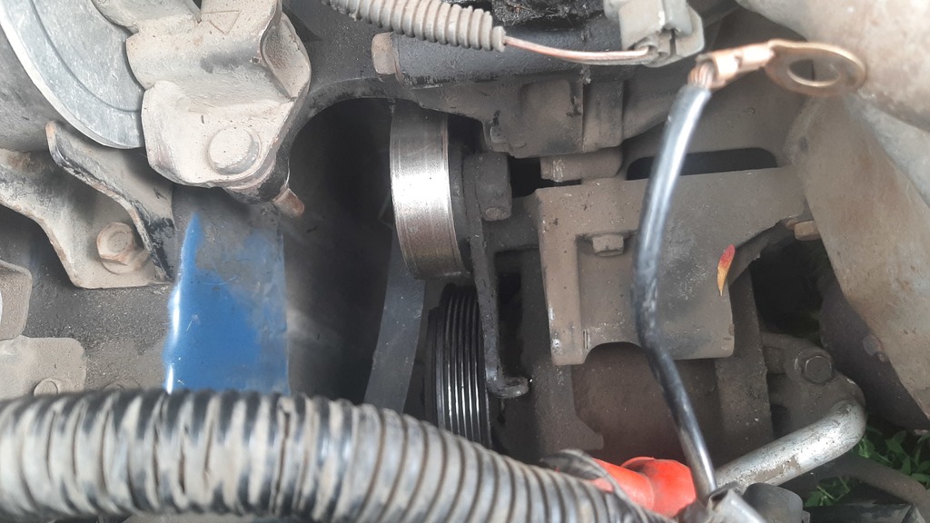

Снял ,все нормально снимается сверху около дома без подъёмов и т .За одним надо как то сделать натяжитель ,он видно на фото сломан вроде ..До этого натягивали ролики затягивали подручными средствами .
Спасибо всем за участие по вопросу темы можно сказать решёно ,далее дел техники.
| imgonline-com-ua-Resize-rEGYHGonHPq.jpg |
157.56 KB |
203 раз(а) |
| imgonline-com-ua-Resize-Kf0oKEEL9gOtKZ.jpg |
189.46 KB |
190 раз(а) |

Ну во всяком случае с электричеством было в норме на клеммах , я замерял было не более 14.7 ..стабильно,лампочки и релюшки не горели ..Ну это ладно снять то снял вот теперь отпаять надо контакты диодного моста ,а вот какая там температура нужна ,пока не получается ,слабоват у меня паяльник ,видимо что то другое надо ..Есть паяльная станция ..400 градусов не берет ..сварка?Паяльник надо искать на 100 вт .. мои для пайки радиодеталей ..

Кусачки или бормашина... Там сварка медью как правило...
ЗЫ: Если можно подлезть, то прозвони диоды на пробой или обрыв...
salgal
Сообщения: 2337
Откуда: Омская область.Ко-ло-со-вка.
Авто: Ваз 21102 . Kia Sportage. Nissan Expert . .Mitsubishi Lancer седан VII 1.3 Ниссан Альмера 1.5. II .Ваз 2115.1.5 2001.Хатчбек
masta писал(а):Кусачки или бормашина... Там сварка медью как правило...
Вроде на пайку похоже .большое содержание свинца .
Подлезть не получается пока ..
В общем собирать там практически нечего ,диодный мост под замену но менять надо в сборе на платформе искать, потому как видимо уже от старости и температуры она развалилась уже при снятии ,как шлак..
,но вот то что нахожу почему то с 4 выводами на обмотку ,а на старом три было ,смотрел как чувак такой и менял но как он соединил не описано.. Здесь смотрел .
