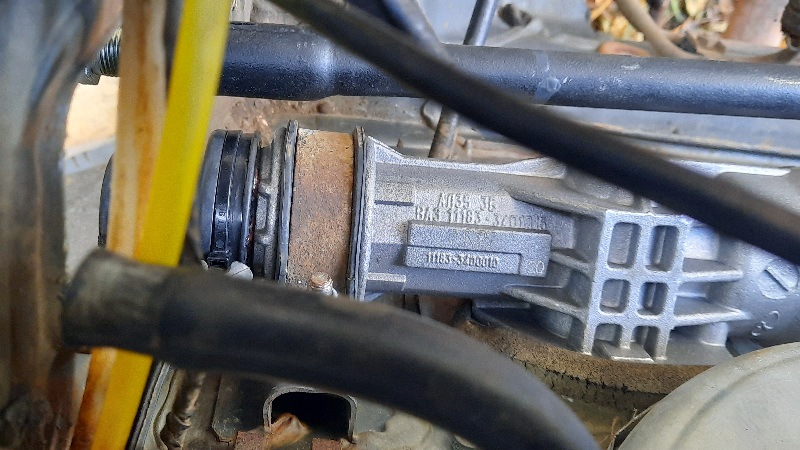

Хотел показать как на заводе смазывают рейки

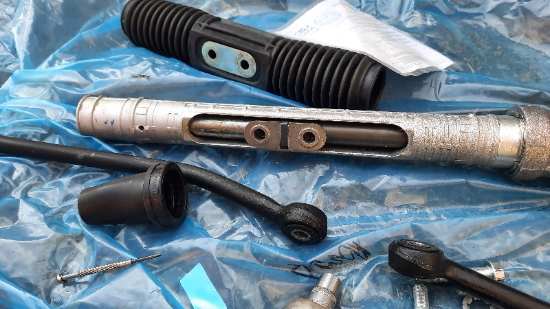

1973qwert писал(а):Чё не так со смазкой?
Так её там почти нет. Был помазан рашпиль справа, слева и правая сторона в корпусе. Крайние пыльники сухие напрочь.А когда я "руля" вправо до упора дал,на скрытой до этого чаати рашпиля вообще ржавчина была. И катати, почему-то не 4,2 как в каталоге было указано. Где-то 3,8 оборота от упора до упора.
