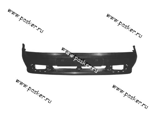

Могут ли докоп-ся до птф из-за того что все 2114 идут с бамперами бех птф. После аварии мне поставили бампер с птф от 2115.

ocean писал(а): все 2114 идут с бамперами бех птф
Не все. По крайней мере судя по тому, что в каталоге есть бампер на 13-15 с местом под ПТФ (2113-2803015-12).

ocean посадочные места в 15 обвесе по госту проходят.штатные туманки тоже.поэтому проблем при должной установке и регулировке быть недолжно.

Парни помогите с выбором. Тоже стал вопрос об установке ПТФ на свою ВАЗ 2114. Штатных мест нет в бампере(( Хотелось бы поставить туманки по краям(бошевские прямоугольные), чтобы было как надо да и красивее так смотрится. Но видимо единственный вариент ставить в воздухозаборник бампера хеллу фф75. Блин дорого и слишком узко стоять будут... Решил попросить помощи у вас
