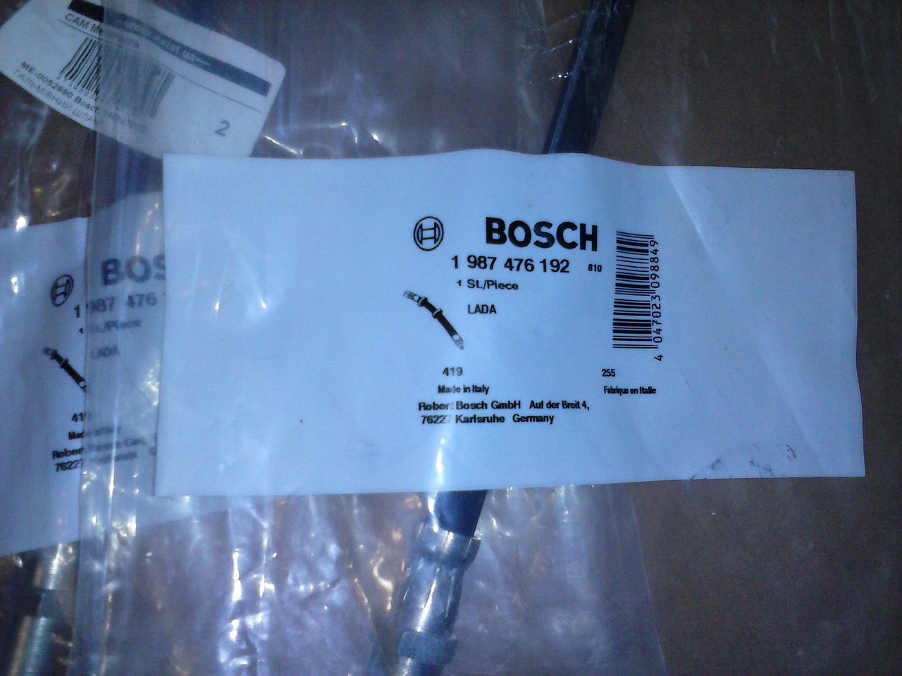

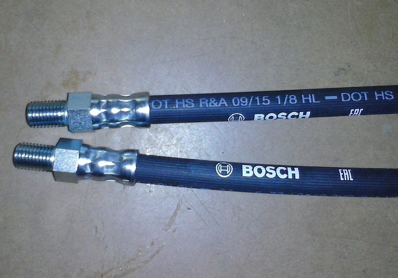

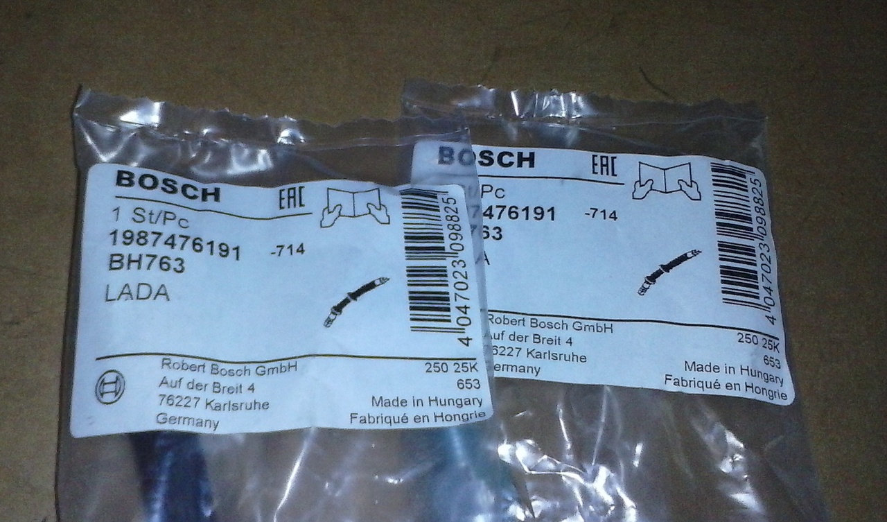

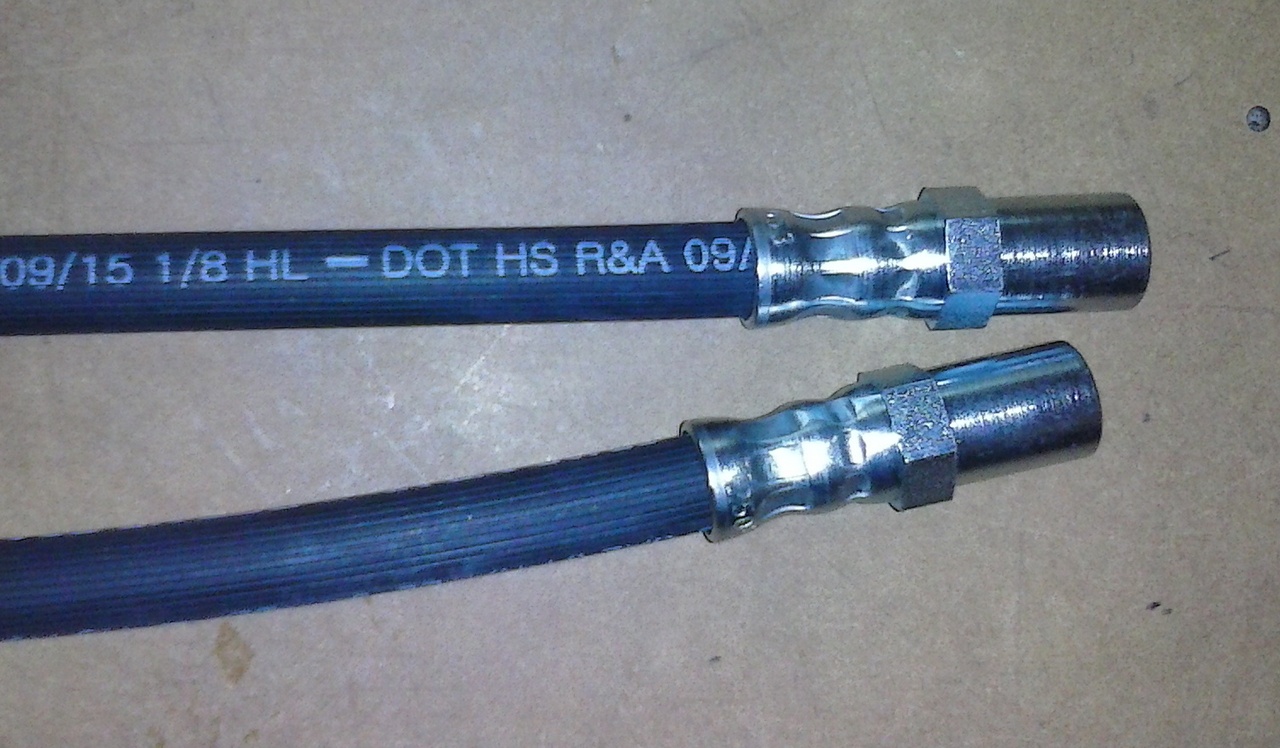

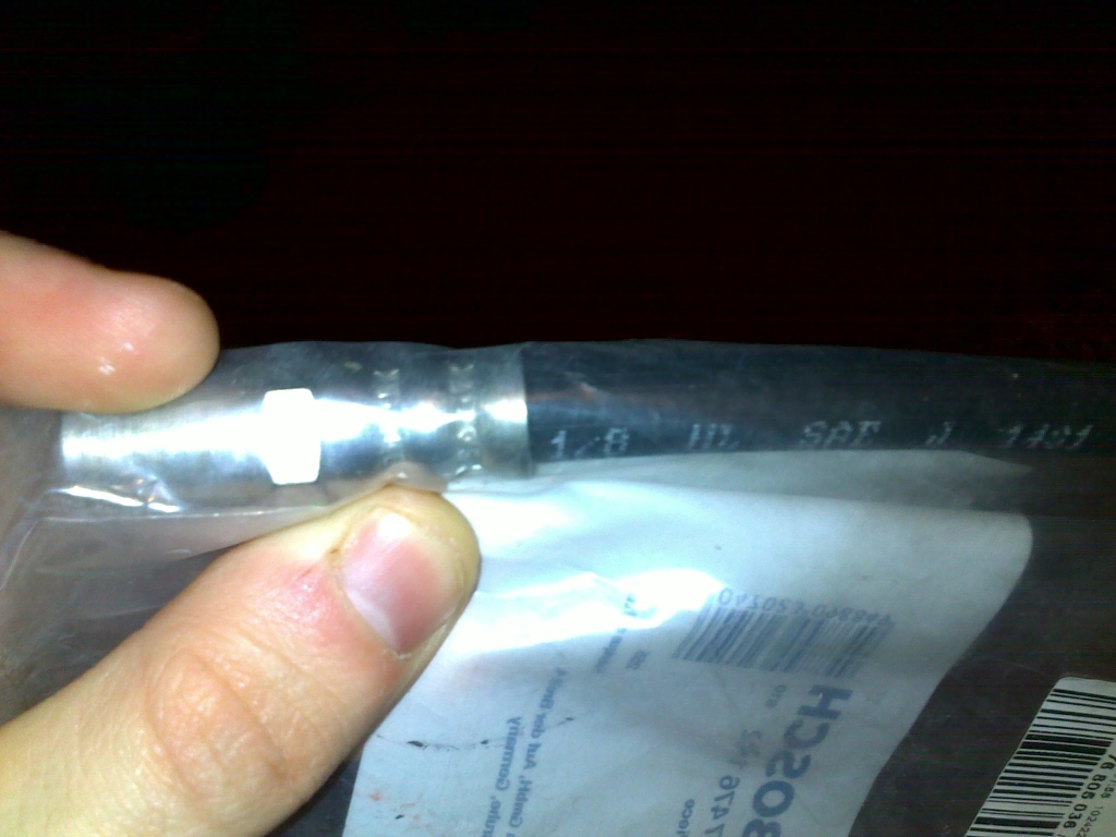

TDream писал(а):Заказал. Посмотрим на бошевское суперкачество.
Передние Венгрия, задние Италия.
Фото, если кому интересно:
| CAM00456.jpg |
342.46 KB |
176 раз(а) |
| CAM00459.jpg |
353.47 KB |
173 раз(а) |
| CAM00460.jpg |
298.15 KB |
181 раз(а) |
| CAM00461.jpg |
352.07 KB |
172 раз(а) |

V010
Сообщения: 1482
Авто: 2110 (Карб)
TDream писал(а):TDream писал(а):Заказал. Посмотрим на бошевское суперкачество.
Можешь измерить длину шлангов?

Сообщения: 42138
TDream писал(а):Передние Венгрия, задние Италия.
чо по цене встали?
TDream
Сообщения: 4790
Откуда: Юго-восток Украины
Зад 2х140гр(~600р), перед 2х190гр(~820р)
Вобще они дороже. Время ожидания этих получилось в районе месяца (Экзист).

V010 писал(а):Можешь измерить длину шлангов?
340 и 258 мм
V010
Сообщения: 1482
Авто: 2110 (Карб)
340 и 258 мм
Спасибо

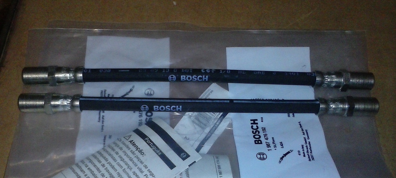

Zubilo-005
Сообщения: 352
Авто: 21099, 2000 г.в, ВП, BOSCH M 1.5.4, Multitronics С-350, гофра глушителя, ТРН, растяжки ТМ, Eneos 10W-40, пробег 250 000 км
TDream
Какая-то опрессовка на задних шлангах неаккуратная. Я заказывал с Эмекса летом по 746 за шланг. Зацени.
| 270120171644_.jpg |
367.54 KB |
175 раз(а) |
TDream
Сообщения: 4790
Zubilo-005
Заводы (станки) разные, наверно. Да и в натуре выглядит не так небрежно, как на фото.
Кстати, видел TRW с точно такой же опресовкой как у меня на задних. Глобализация блин.

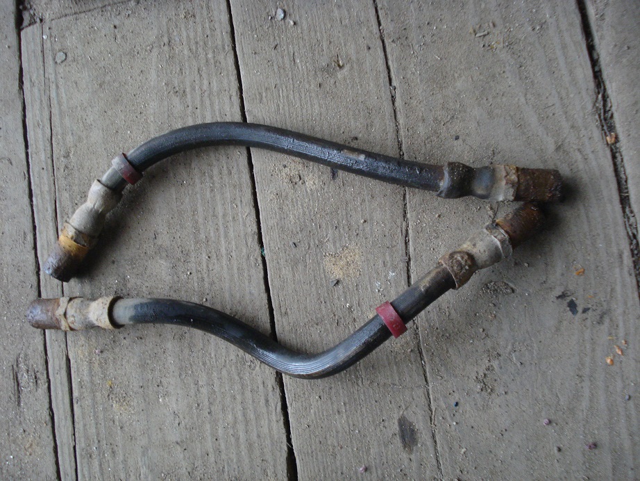

Лысик
Сообщения: 12146
5 лет стояли, ни трещин, ни расслоения..БРТ.

TDream писал(а):Завтра-послезавтра - буду менять передние.
Тааак. Поменял передние.
1. Шланги NK отходили положенные 5 лет. Состояние идеальное, не задубели, нет даже микротрещин. Вывод: Тормошланги NK (другое название SBS, одна контора) можно брать и ставить не боясь. И ценник у них гуманный.
2. Поставил вышеописанный Bosch. А вот здесь появился нюанс... Резьбовая часть "мамы" на ~1.5мм короче, чем у NK и родных БРТ. Т.е. штуцер трубки закрутился на 2/3 резьбы, если не меньше. Вот такая фигня. Знал бы - взял другие, например те же NK.
Так что при покупке тормошлангов и на это обращайте внимание.
