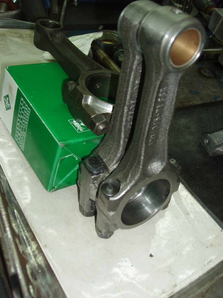

Дорое утро или день. На выходных специально посмотрел что по чем и честно прозрел от качества 129 шатуна. Фото кину.
С ув. Сайгон.
сайгон
Сообщения: 1300
Откуда: Украина-Вельс
Да тоже и скажу скину фото и сам увидешь на серьезный мртор ставить нельзя. Фото в обед.
С ув. Сайгон.

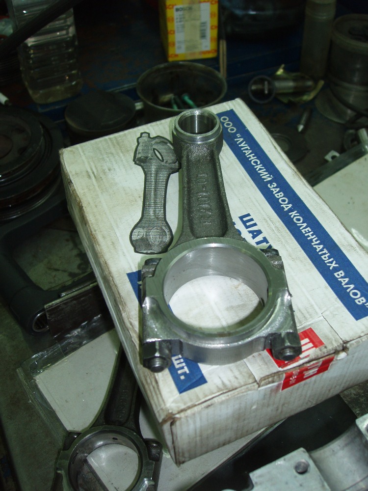

Коробка говорит о том что выпускают их на Украине. Стоят 400 грн.=50 дол.

Ну и что такого, обыкновенный сток шатун, где страшное то?)))

Примерно так можно ободрать. Что на сток и делают. Стоимость фрезера и токаря 400 грн. Плюс 50дол. соответственно добавляем к стоимости.

х123ас писал(а):Ну и что такого, обыкновенный сток шатун, где страшное то?)))
Смотри что такое сток шатун и то что Луганск делает. Втдишь ту часть где болты шляпкой прижаты? У нормального шатуна с машины снятого шляпка как в потае а у 129 (он ниже по высоте) площадка под шляпку тупо отфрезерована с подрезом. Про качество литья я молчу- можно купить а потом обнаружить что верхняя голова у шатуна тоже торцанута да так что под втулку его нельзя уже использовать. Очень бльшой разлет по этим резам. Я бы не рисковал и себе на спорт мотор не ставил.
Если Приоро шатун у Вас ненамного дороже то стоит взять и с обработкой не заморачиваться.
С ув. Сайгон.
