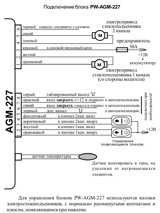

dirton20
Festival58 писал(а):
остается разобраться с активатороми закрытия окон, точнее блоком. НАЗВАНИЕ,
PW-AGM-227 зовут его) блок управления стеклоподъёмниками
Добавлено спустя 2 минуты 9 секунд:
на микруху, которая одупляет, с какого входа пришёл минус и в зависимости от этого включает соответствующую релюху
Я немного упростил))
Хорошо, что будет, если на управляющий контакт микрухи подать "+"?
Добавлено спустя 3 минуты 18 секунд:
На микрухе уже висит "+", верно? Иначе как она будет работать по другому, подозреваю никак. соответственно микруха "ждёт" сигнальный минус с одного из входов чтобы сработать. Так вот я и пытаюсь объяснить, что в моем случае, когда на один из входов к микрухе приходит "минус", она одупляет что с ним делать, в то время как на другой вход приходит "плюс", который она эта микруха игнорирует
Имхо
Да, скорей всего, ничего не будет, она просто никак на это не отреагирует, т.к. этот вход микрухи схемотехнически и так уже "подтянут" к плюсу. Вот как раз, когда этот вход соединяется с массой, то на нём происходит просадка напруги подтяжки, на что, собственно, и реагирует микросхема.
dirton20
Тока инструкция где?
Вот вся инструкция. Есть 3 режима работы:
1) one-tuch подъем в одно касание кнопки стеклоподъёмников в салоне
2) по импульсу "закрыть" от охраны (автоматический подъем при постановке на охрану)
3) по температуре опускание
4) память (только с доп выхода сигналки я так понял)
Ну там ещё проветривание и т.п.
Добавлено спустя 3 минуты 12 секунд:
Вот так сейчас и получается, поэтому без микрика в двери ОНО работает. Но, когда я поставлю микрик, который будет замыкать управляющие входы этой микрухи, скорее всего, не снимая коробченку блютуз, я что-то спалю, и наверное это будет микруха в БУБД.
Размер файла: 115.98 KB
Просмотрено: 77 раз(а)

supercool чо то тяжко думаю... Ты ж кинул два провода в режиме охраны?
Наскока помню два.
Зачем?
Один же как надо.
Иои плюс или минус. Бубд любит минус.
Тогда-> надо подключать к блочку твоему который командует бубду. Сиги то нет.
Но вот есть ещё тайм выход. 1.
И 2.это входы ж, доводчик а (7,6),значит на них (точнее один, 6)типа подаём минус при закрытом замке.

Festival58
Pardon dirton20 да вон выше отредактировал.
Т. Е.
Замок закрылся(было пусто, или ХЗ) появился Минус.
Теперь его видит Доводчик, и включает подъём.
Типа так Pardon
А ты ему сразу два кинул, и всё, паника(не помню че там происходит, лень перечитывать)
Осталось разрулить чтоб замок обратно не открывался... Так вроде
А вот ещё, чего значит по "импульсу закрыть"? Так в бумаге или ты думаешь?
Судя что написано "масса в охране", думается это постоянная масса.. Если я правильно понял

dirton20
Отсюда..
Я понял, что да, нужно один подключать от доводчика к тому, который даёт команду БУБДу закрывать ЦЗ, а это в инструкции "минус охраны" ..fuck, однако не все так сложно, если разобраться 🤕
Добавлено спустя 3 минуты 11 секунд:
Да я тоже уже так понял...разобрался так сказать)
Короче нада убирать блок управления ЦЗ не штатный, который у меня управляется по блютуз, и ставить его через или релюхи после БУБД, чтобы получить силовые выходы, или ставить другой нормальный блок.
И ставить микрик, а потом дружить этого все с блоком управления стеклоподъёмниками, тогда все будет Гут 🙄
А в нём есть силовые выходы? Если есть, то да.
