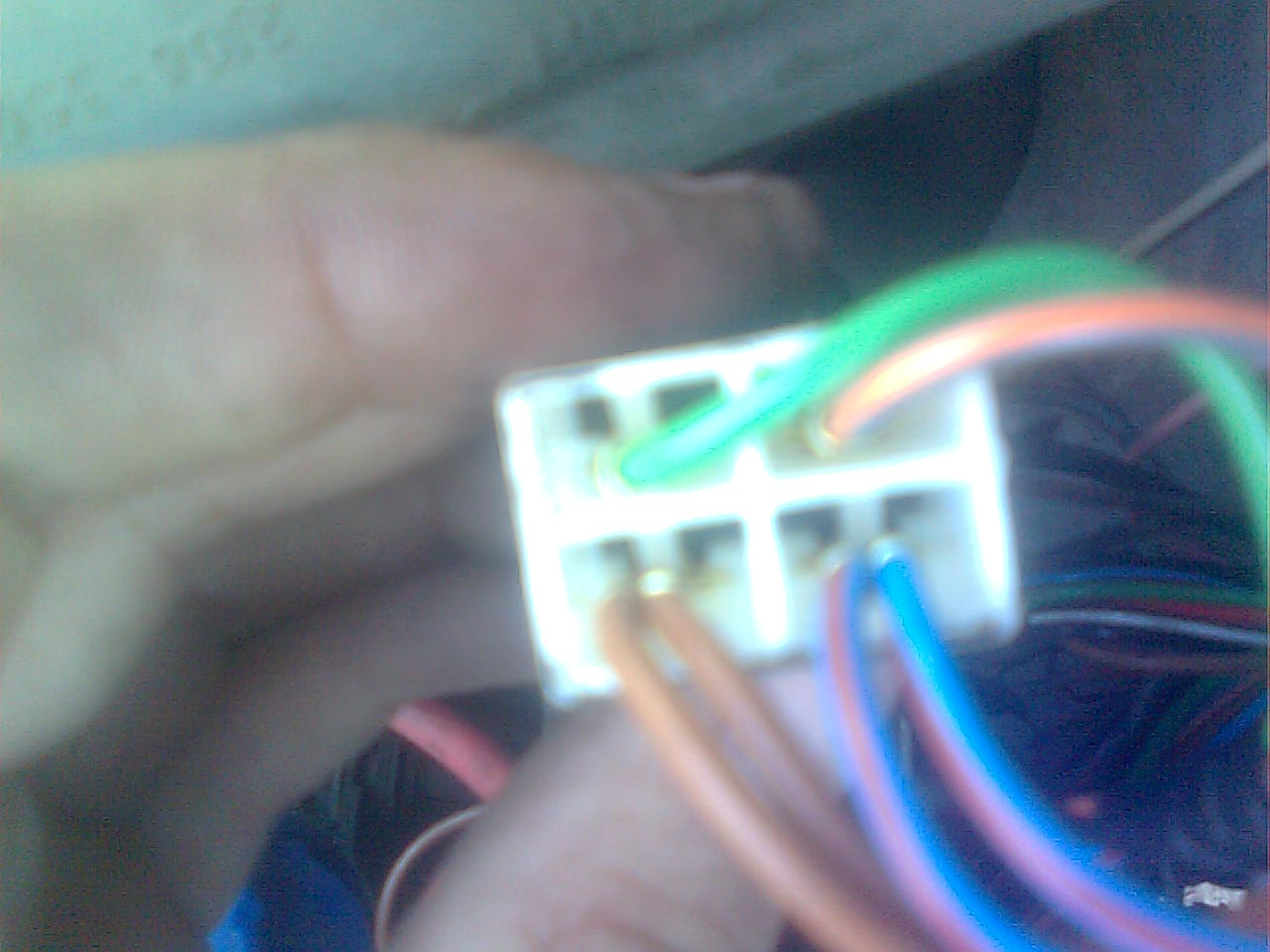

вот в не провода почистил и от нее уходил провод в Чя он странно выглядил я выташил фыишку провод подчистил под делал как надо)()))че я перепутал)(?почему не хочет выключаться))?

а вот фишка от косички..............

короче подключал лампочку к фишке которая в косее... лампа не загоралась..и в фишке что не в касе лампа не загоралась с включенным и не включенным)

Бери старую косичку и сравнивай провода с ней.
На твоей последней фотке фишка - когда она подключена на Синих с красной полосой проводах должен появлятся + , но только при включенном зажигании.
Эти провода (синие с красной полосой) идут к контактам №4 коммутатора, №4 ЭПХХ и клемме Б катушки.
Коричневые (коричнево-красные) провода идут - к контактам №1 коммутатора, №1 ЭПХХ и к клемме К катушки.
Зеленый к контакту №5 ЭПХХ
Серый с красной полосой к контакту №6 ЭПХХ
Проверь.

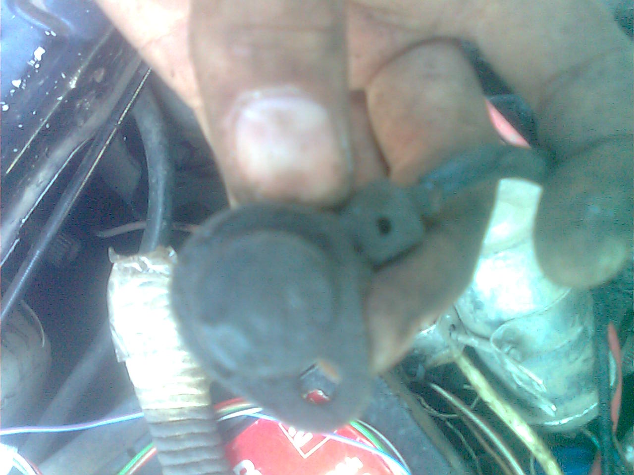

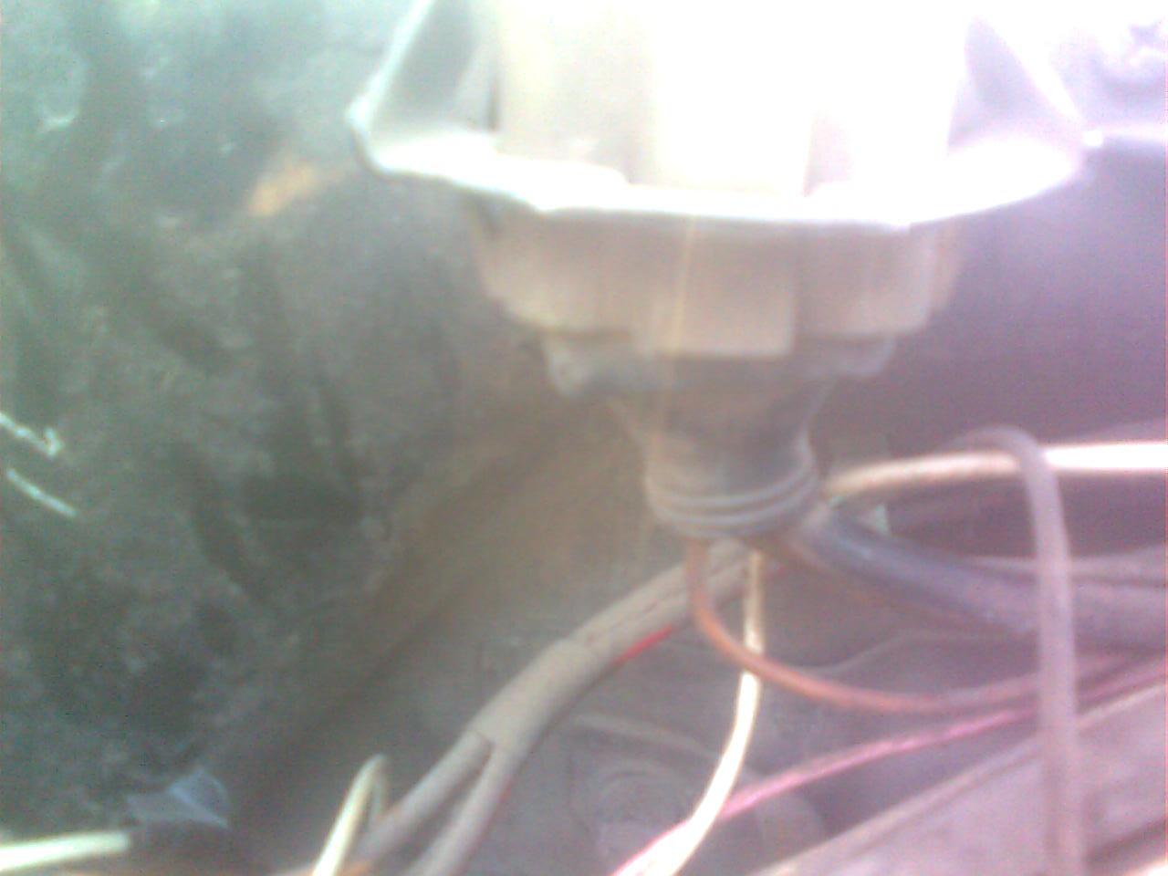

Подожди всю проводку менять, поменяешь ЧЯ, а потом видно будет.

вот эт)
