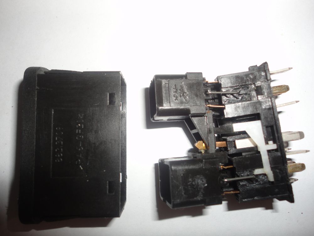

вот эти куда вставлять? по обозначениям не прокатит, возможно перепутал... ближний и габариты подсоединил, дальше у меня 2 провода и 2 вилки, к какому и к каким контактам эти 2 провода и 2 вилки в каком порядке подключить? последовательности вило и проводов помню, а вот что куда нет (

avtovaz писал(а):дальше у меня 2 провода и 2 вилки, к какому и к каким контактам эти 2 провода и 2 вилки в каком порядке подключить?
Если в схемах совсем не разбираешься,то эти подключай по очереди К ЛЮБОЙ кнопке.
Потом проверишь ЧТО включается при её нажатии и переставишь на нужную кнопку.

как их вставлять, как на первом фото или на втором?

Сообщения: 47919
То ты пишешь,что
avtovaz писал(а):ближний и габариты подсоединил
а то даешь фотку именно этой разодранной кнопки.Ты уж определись что нужно!
А собрать-то теперь ее сможешь?Это не так просто!Непонятно зачем ты ее раздраконил.
По крайней мере новая в сборе продается,хоть и не особо дешевая она.
