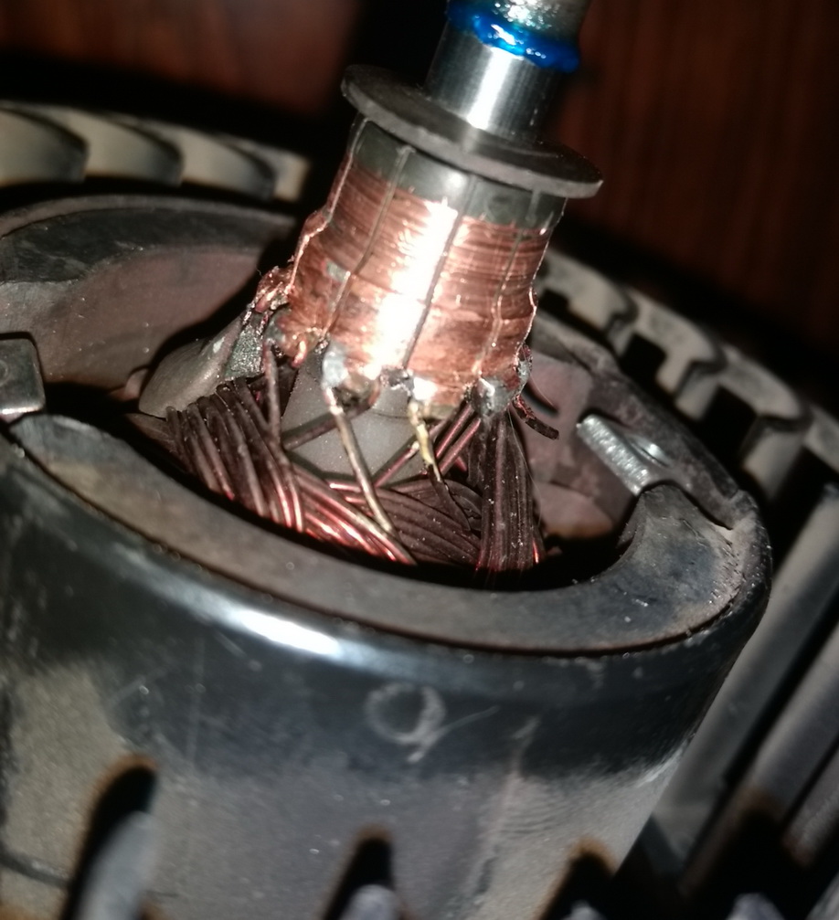

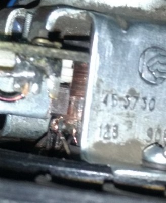

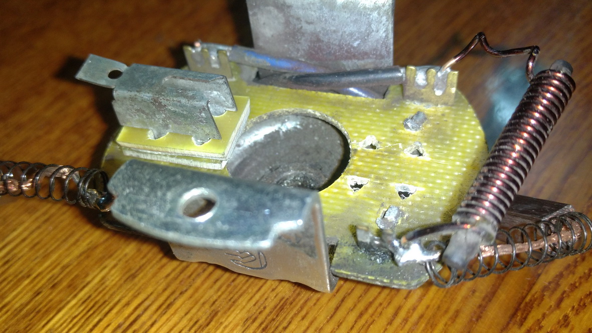

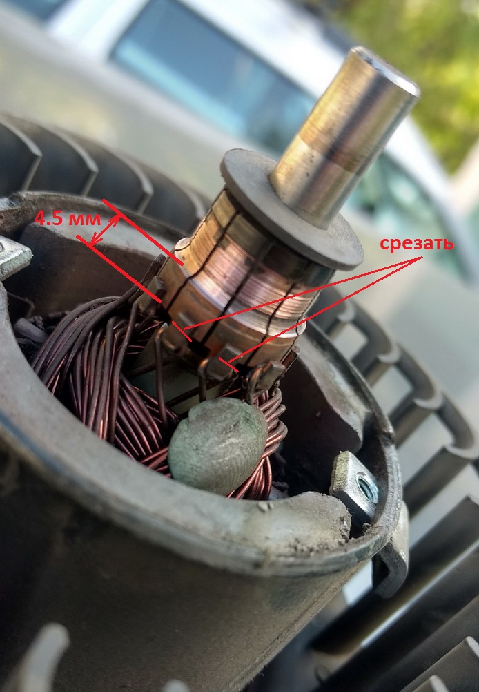

якорь пока не переделал, появилась куча непредвиденных дел..., но немного попробовал и думаю получится и будет работать
хотелось конечно выложить уже законченный и рабочий вариант, но пока покажу что успел попробовать
смысл переделки в удалении части прижима провода и смещении щетки на освободившееся место коллектора
высота щетки 6 мм, остаток места на коллекторе 4.5 мм, немного меньше, но печка обычно работает на первом и втором положении переключателя, и этого места должно хватить
для смещения щетки использовал фольгированный стеклотекстолит для плат, он толщиной чуть больше 1.4 мм, 3 штуки дают около 4.5 мм
в начале не особо вдаваясь в детали на всякий случай пропаял провода якоря, поэтому на фото видно припой

Dmitry_Cat
Пластину дна щеткодержателя ты напрасно отогнул!
Dmitry_Cat
Сообщения: 1388
Откуда: Казахстан
Авто: 2115 1.6i, проц М74, эл педаль газа
должна выдержать еще одно сгибание

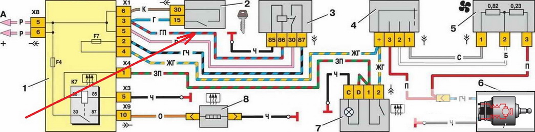

замкнул случайно прикуриватель, пропало напряжение, хотел менять предохранитель и решил поискать в инете какой именно, в инете пишут что дело е в предохранителе , а перегорает дорожка в монтажном блоке...неужели все так печально?
понимаю, что найти и пропаять дорожку не сложно, но зачем так сделали если есть предохранители...
разорвал сине красный провод(указан стрелкой), но обогрев заднего стекла продолжает работать, а не работает только печка
видимо у меня немного другая схема подключения?
| 2114_otopitel_shema.jpg |
112.63 KB |
93 раз(а) |
Сообщения: 20921
Dmitry_Cat писал(а):инете пишут что дело е в предохранителе , а перегорает дорожка в монтажном блоке...неужели все так печально?
Какой то бред ты вычитал. Сколько раз замыкал прикуриватель, пред горел и все.
