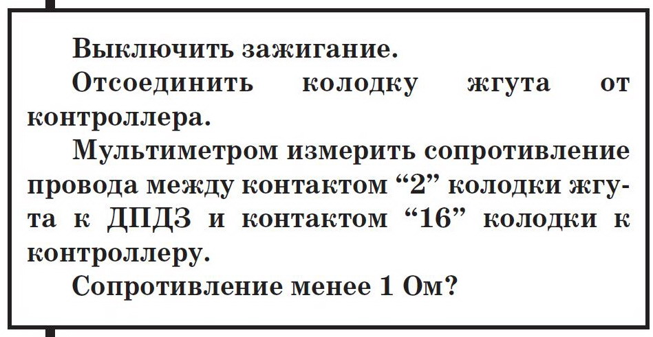

п1627кк
nikolja 1201 писал(а):
Ни в одной информационной карте автоВАЗа не видел таких предписаний.
Смотри
Размер файла: 103.06 KB
Просмотрено: 95 раз(а)
nikolja 1201
п1627кк писал(а):
Смотри
А при чем тут корпус ЭБУ?
п1627кк
nikolja 1201, задача была проверить цепь массы датчика.
При таком способе проверки
1. исключаются лишние телодвижения по выниманию колодки ЭБУ и отыскания контакта №17.
2. заодно проверяется вся цепь до контроллера (контакт в разъёме).
