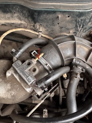

Всем привет. Вообщем есть небольшой успех, не стал я продолжать менять блоки наугад, тем более что мой модуль стоит около 4000. Вспомнил совет kazak1102 про чиску дросселя. Разобрал, промыл очистил, НО, верхний малый шланг с клапанной крышки отключил и на дросселе заглушил, т. к. нижний толстый уже давно отключён и вызывает только положительные эмоции. Собрал, поездил, сначала холостые были около 1100-1300 но не глохла, через пол дня вообще выровнялось 800-900.Пока дальше не полезу, машина едет и этого достаточно. Посмотрю, понаблюдаю. Всем большое спасибо за помощь! А ЭБУ у меня вот такой, один из самых первых, сфотал пока масу смотрел, у моего масса выведена на ГБЦ.

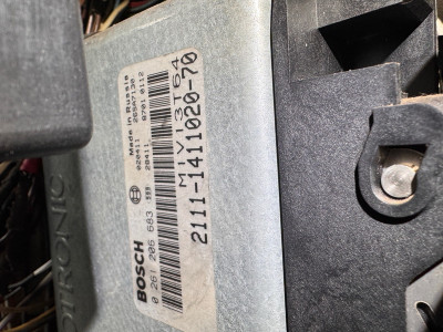

Это как раз уже одна из последних модификаций (причём, самая худшая) - "консерва" Бош М 1.5.4.
Померял бы ты компрессию. Wink

или все плохо, или просто убитый шланг штуцер..особо в оплетке-там фиг увидишь его повреждение Smile
Имеешь в виду подсос воздуха через шланг голова-гофра? Да вроде нет там никакой оплётки... Pardon
Festival58
NAUexx ну где то там..шланг там не один...не думаю что там все печально вплоть сразу до компресии
Два: толстый с башни на гофру; тонкий с башни на ДУ.
Да я и не оспариваю! Я только пытаюсь понять, что заставило полностью отключить обе ветви вентиляции картера (главную, т.е. толстый шланг и малую, т.е. тонкий шланг).
Обычно, когда толстый шланг пускают "в атмосферу", то это - кирдык ЦПГ. Т.е. картерных газов настолько много, что они излишками масляного тумана не только гробят ДМРВ, а ещё и "душат" мотор, внося нерасчётные коррективы в ТВС. Это про большую ветвь... А тут ещё и малую заглушили...
А если ещё и вспомнить, что система без ДК, т.е. без он-лайн коррекции ТВС, то состояние ЦПГ начинает вызывать сильное подозрение. Не находишь?
