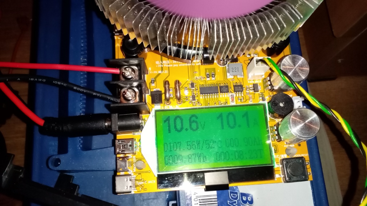

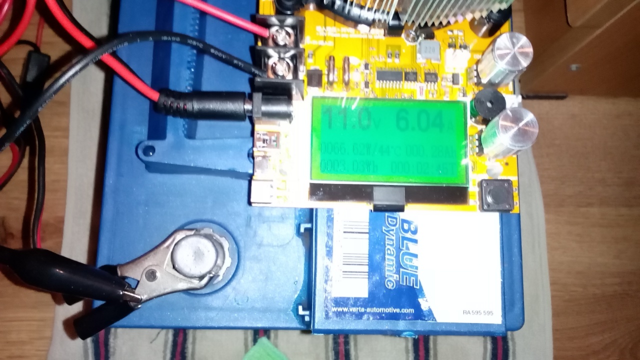

Раньше напруга была не менее 14в по бк, теперь 13,6в.
Занёс акб домой, напряжение на клеммах 12В после ночной стоянки и -3С за бортом.
Подключил нагрузку - результаты на фото.
Думаю потренировать за одно, полностью разрядить и зарядить.
До какого предела можно разряжать акб и каким током?

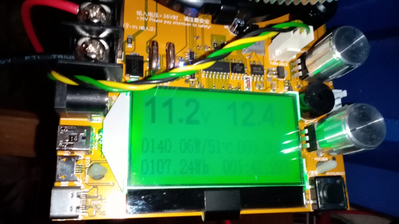

Разрядил до 10,5В током 6А, поставил на зарядку 3 часа 4А 15В.
Вроде ожил, сейчас подключил электронную нагрузку 12А, держит.
Разряжу до 10,5В 6А, потом заряд, думаю оживёт.
