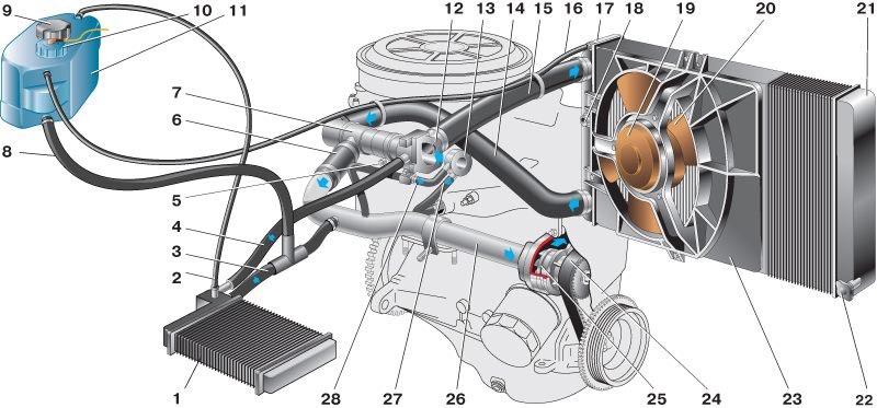

Собрался модернизировать систему охлаждения.
Хотелось бы уточнить чего и сколько необходимо прикупить сразу,чтоб пешком потом не мотаться докупать Smile.
Термостат 6 дырочный хочу поставить.
И еще вопрос САКСОФОН это что? Pardon где он на схеме?
Размер файла: 61.77 KB
Просмотрено: 290 раз(а)
термос 6 дыр
патрубок от бочка расширителя
патрубок от радиатора нижний до термоса(маркировка 2110)
саксофон (труба за двигателем идущая к помпе)
желательно чтоб саксофон был без загиба на конце(на фото с загибом в 90градусов)
так же возможно понадобятся шпильки крепления самого термоса к головке их надо будет подлинее чутка.
прокладочка картоновая под термос
хомуты новые и нормальные если стоят стрёмные.
Дальше смотри сам в каком состоянии у тебя патрубки те и меняй сразу пока всё будет разобрано.
Ты как собрался делать схему ? как в стоке идёт щас с завода?

Сакс - термос от калины. От радика до термоса 21082 или 2110 + тройник (с Г-образным патрубком) на расширитель и термос. Подводящий радиатора остается свой. Печные и обогрев ДУ 2108.
