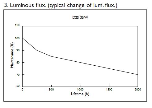

Все познается в сравнении, я тоже так думал, пока не поставил новые лампы.
На картинке график зависимости яркости от времени работы ламп.
Размер файла: 14.2 KB
Просмотрено: 356 раз(а)
