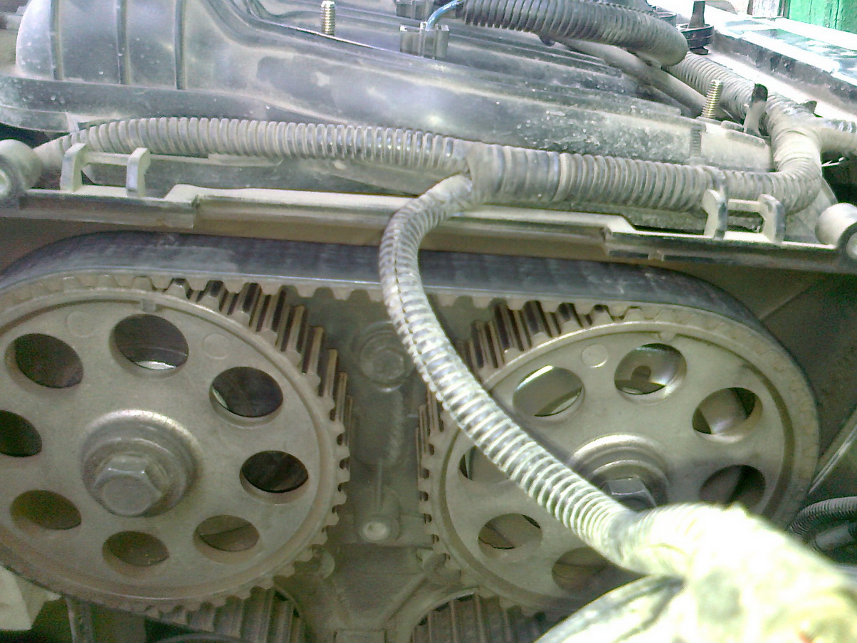

Блин у меня паранойя уже. скажите, по фото, метки нормально стоят?

xine
я насчитал 15 зубьев между метками- косяк, должно быть 16
но там за жгутом сколько? 1 или 2? я 1 считал

Победитель Четверга писал(а):xine
Все фотки со жгутом. в выходные перефоткаю или посчитаю. Как должен проявляться косяк с одним зубом? Машина ездит нормально. Только вибрация на ручке КПП задолбала. Там не жужжание а какое то рычание аж с 2500 до 3000.

xine
жрать может, тупить может, клапан прогарать может
рык на ручке кпп врядли связан, но тебе по любому метки выставлять нормально нужно
по кпп курни поиск, как там народ боролся. меня не парит, я не лазил

нет всё правильно 16 на фото.
Спасибо, полезу тогда вечером точно пересчитаю.
А по поводу рыка читал я. Там все боролись с реактивной тягой. я её снимал для эксперимента, один фиг вибрация на кулису идет. Ладна выставлю метки а дальше видно будит

между метками 16 должно быть, а у тебя на выпускном РВ 16-я уже за меткой

[quote="
Победитель Четверга
шестерни немного другие двиг 21124
вот посмотри в 2112 от одной метки
до другой 16
и в 21124 так же считаем , начали чуть позже метки, и кончили считать чуть позже
DJ0nny
ну возможно ты и прав. на 124 свои шкивы
