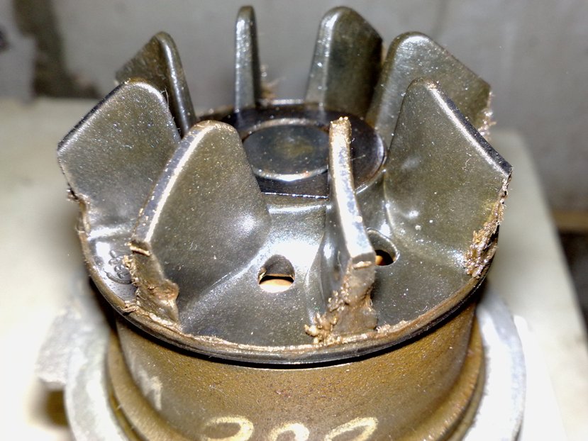

mamba82
Сообщения: 510
Откуда: 67
Авто: 2112 16кл 2002г.
Сообщения: 10127
Откуда: Тульская область
Авто: Passat B5 1.8T AEB
mamba82
Помпу надо вынуть и изучить. Вариантны мне видятся следующие:
1) Помпа "уселась" (это будет понятно по якобы незакрученным болтам) и начала скребыхаться крыльчаткой за блок. Если так, то можно подложить прокладочку потолще (или 2 тонких) и ездить.
Но скорее всего всё намного хуже:
2) У помпы есть осевой люфт. И его хватает для визга.
3) Сползает потихоньку крыльчатка с вала.
4) Гуляет подшипник/гуляет вал.
5) Развалился подшипник.
В пунктах 2-5 помпу заменить. Ну их на три буквы, эксперименты. В случае п.1 можно рискнуть подсунуть прокладочку. А можно тоже заменить, учитывая какое суперкачественное сейчас ТЗА
mamba82
Сообщения: 510
Откуда: 67
если шестерню оттягивать и при этом крутить то скрип пропадает.Люфт есть,с новья не было. Вчера проехал км 40 и такой звук раздался буд -то движок застучал..остыл-пропал звук.

Почему она так скрипела... крыльчатку ,когда крутишь-заедает в одном месте и люфт есть.

mamba82 писал(а):Почему она так скрипела... крыльчатку ,когда крутишь-заедает в одном месте и люфт есть.
А что с крыльчаткой ?
-alex-
Сообщения: 3785
Откуда: Мск
Такое ощущение что что-то попало под крыльчатку..
Suse писал(а):Ищи диллеров лузара их помпы 100 тык хрдят
Да ладно? всегда о лузере был мнения не очень..
Сообщения: 42134
-alex- писал(а):Такое ощущение что что-то попало под крыльчатку
mamba82 писал(а):люфт есть.
это и стало причиной жора крыльчатки о стенки блока.
